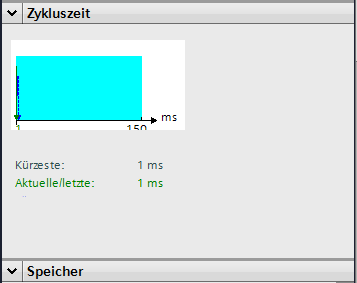

我现在使用的是STEP 7 Professional TIA V13 UpDate3。
在使用过程中,发现了一点小小的瑕疵,希望能在UpDate4中进行修改。
问题1:
点击在线与诊断,并将设备转到在线模式,
在右侧会出现在线工具选件,查看周期时间会发现无法完整的查看,如图
根据上下文的意思,没有显示完整的部分应该是:最长:……
这个问题,在英语环境下同样无法查看完整,仅仅能看到Shortest和Current/last,根本无法看到Longest
同样问题也出现在德语环境下
也许有人说,根本就没有最长的那一栏,但仔细看坐标图会发现,图中蓝色部分指的就是最长周期时间。
问题2:
当与PLC进行通讯的时候,右下角通常会显示一栏状态信息,但这一栏的状态信息却显示不完整,右侧那么大的空间,为什么不能合理布局呢?看图
虽然上述我说的都是小瑕疵,但看起来让人很不舒服,希望下次版本能完善一下。

呵呵,这么简单点事儿,只要楼主把鼠标在该位置上停留片刻,系统就会显示完整的信息了。
