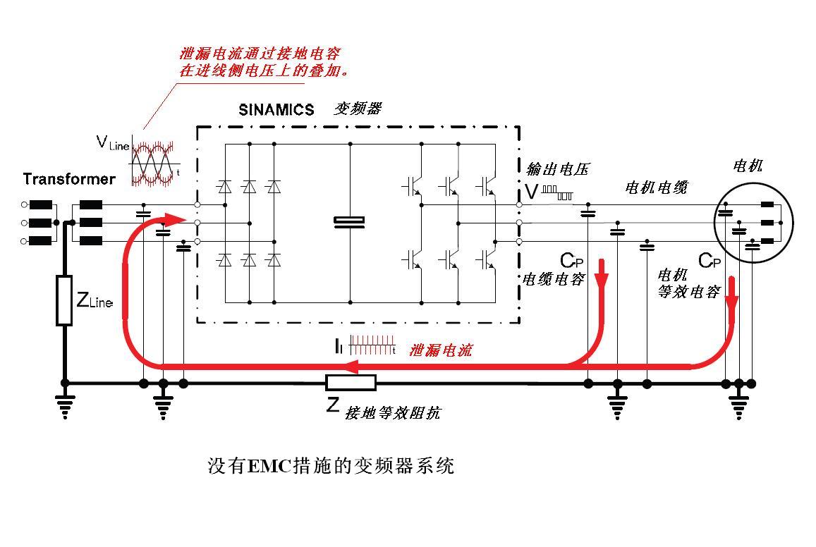

现场有一台变频器,只要一起动,旁边的PLC读取现场仪表的通讯就终端。加装了输出电抗器也不行,听说加装高频磁环能解决问题,大家有没有使用过的,给个经验?

解决干扰的问题。先看看正确的做法:
这是“什么都不做”方式:

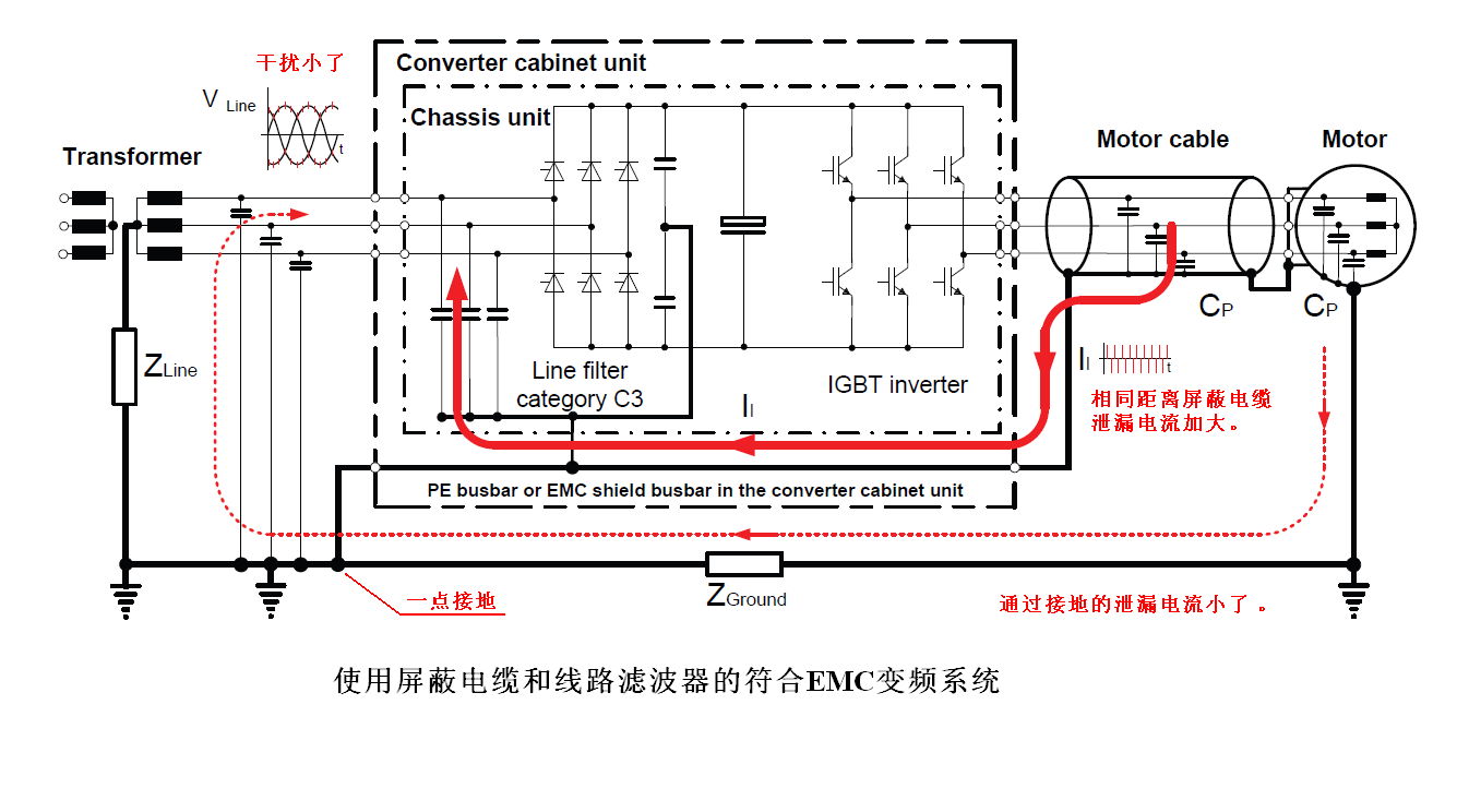

正确的EMC的做法:
注意接地的方法。

我记得n年以前,y版就将这个问题在论坛共享了,印象挺深的。为什么?是因为刚好看完了这个接线的分享,单位里就遇到事了。这好用上一试,特灵呀。
记得当时单位里用一台MM440的变频器控制一台风机,工艺是要实现风速跟踪控制,当时调试的人员喊我,说风机只要一启动,就报故障。我到现场一看,现象是干扰,可是为什么干扰,只能是围着风机和控制柜找毛病。一下就发现问题了。风机与变频器之间的电缆只有三颗线,还用一个金属蛇皮套管套着,蛇皮管两端接了外壳,算是屏蔽了。可是电机的PE与变频器的PE线没。于是我立即让人再加一颗PE电缆,要两端各自接在相应的PE端子上。电机的PE端子在接线盒里,变频器的PE端子在其主端子的旁边。一切就绪,上电启动,风机运行正常,干扰误报故障消失。
