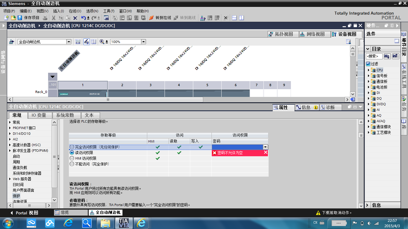

主题:博途V13,西门子1200 CPU保护里的存取等级选择选择第二项之后没有输入密码下载程序后,再想下载程序,提示要密码
博途V13,西门子1200 CPU属性-保护里的存取等级选择选择第二项之后没有输入密码下载程序后,再想下载程序,提示要密码,但是我不知道密码,没有输入过密码,请问有什么好办法?只买了GOT的内存卡,PLC没有内存卡,听说要写个无密码的程序到内存卡再插入PLC里.不知道是不是这样?麻烦懂的指教下,非常感谢

如果客户忘记了之前设定到S7-1200的密码,通过”恢复出厂设置“无法清除S7-1200内部的程序和密码,因此唯一的清除方式是使用存储卡。详细步骤如下:
将S7-1200设备断电
插入一张存储卡到S7-1200CPU上,存储卡中的程序不能有密码保护
将S7-1200设备上电
S7-1200CPU上电后,会将存储卡中的程序复制到内部的FLASH寄存器中,即执行清除密码操作。
客户也可以用相同的方法插入一张全新的或者空白的存储卡到S7-1200CPU,设备上电后,S7-1200CPU会将内部存储区的程序转移到存储卡中,拔下存储卡后,S7-1200CPU内部将不在有用户程序,即实现了清除密码。存储卡中的内容可以使用读卡器清除。
