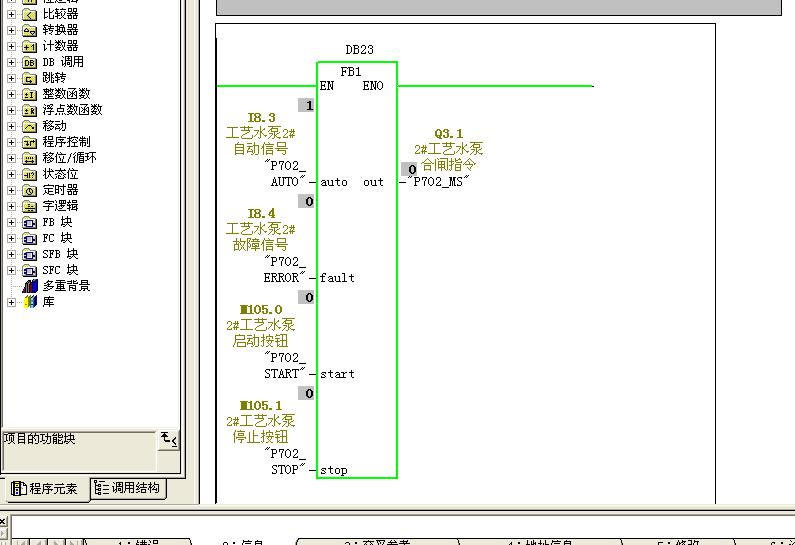

全集成下用FB带背景数据编译块生成结构变量,在wincc电机起动画面中不能发驱动信号,电机起动画面做为模板,用结构变量连接,电机的起动信号和停止信号发不下去,但是自动信号和故障信号都能正常传递上来显示,请问这是什么原因,本人没用过FB,以前都用FC来做,用FC做太麻烦每次I/O点改变就要重做新连接变量,请大神指导下。仿真测试程序是没问题的。谢谢!

留给上位操作的管脚需要使用IN_OUT变量, 然后实际调用中不能往上绑定变量, 空着即可.
WINCC直接操作控制了背景数据块的这个位。
程序逻辑中,对于上位操作和盘面操作,都要分开分别做逻辑的。
