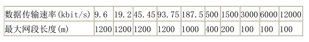

变频器和PLC走DP通讯的话对距离有没有要求,比如说现在变频器与PLC的距离
是300米,电缆长度是否太长

DP总线波特率与传输距离之间的关系
我实际现场通信距离是100米,使用的是500K的波特率。

有几个方案可以参考一下:
1 波特率采用187.5 最大距离1000米,可能你的干扰做不好的话不大稳定。
2 波特率采用小于1.5M 最大距离200米,可以购买一个RS485中继器,一个中继器可以延长200米。
3 波特率采用小于500K,购买一对光纤转换器(价格大约一万左右),中间的DP线用光纤替代,这样信号比较稳定,避免干扰。
如果让我选择的话我选择第三套方案,,DP通讯故障发生了太麻烦,一定要从开始就用心,不怕麻烦,
