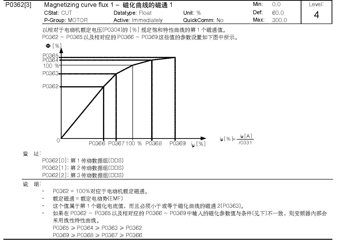

那么,我的问题是,对于第三步骤:磁化曲线绘制,变频器的操作方法是P1910 = 3,然后启动等待,但是往往对于功率大一点的电机(比如,30kW电机),优化不容易通过,即便是通过了,是否就是符合电机实际的磁化曲线呢?有没有什么方法,通过手动绘制电机的磁化曲线,来验证自动优化的结果呢?
磁化曲线如上图示,怎么去手动描绘这8个曲线坐标点呢?

磁化曲线如顶楼的图示,他是横坐标为电机励磁电流,纵坐标为磁场强度(说明书里说是电机电压,而我理解应该是磁通)。怎么做才能把励磁电流从小到大,磁场强度从小到大的参数找到呢?采用什么方法实现逐点采集和记录?

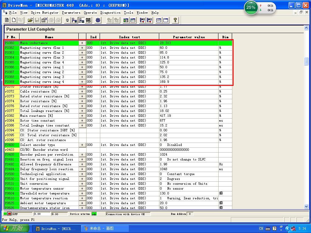

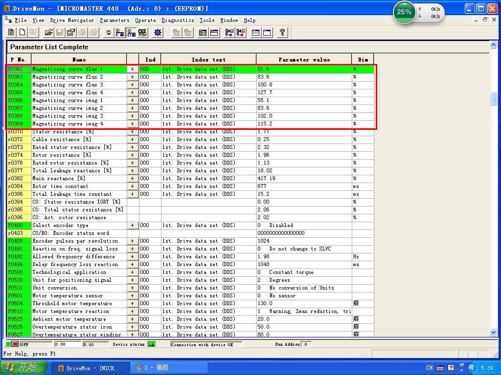

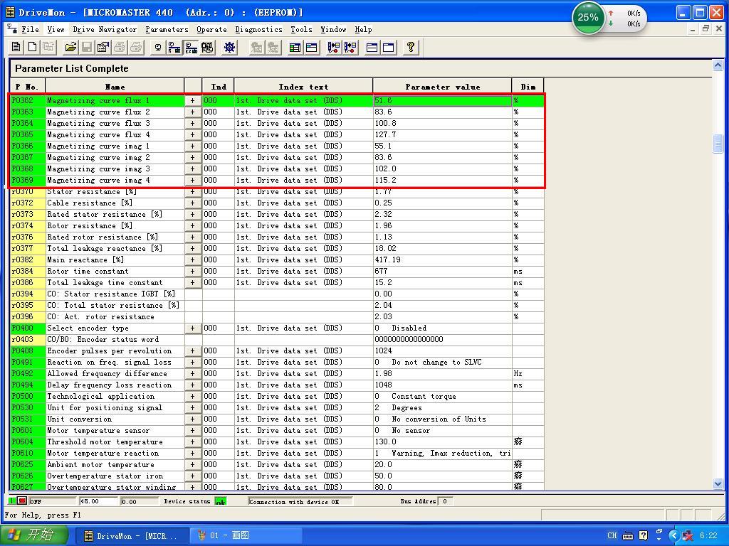

下面介绍下,这个55kW的电机,用MM440调试,手动绘制磁化曲线的过程。该系统在进行P1910 = 3(磁化曲线绘制),通不过去。无奈下手动绘制磁化曲线(见 6 楼方法)。然后将手动的获取的参数输入到参数P0362至P0369。运行系统,效果良好。停机,再做P1910 = 3,居然ok了。检查P0362至P0369,发现参数没变。还是我手动置入的参数。
下面给出,第一次P1910 = 3 没通过的参数截图和手动置入的参数截图,P1910 = 3 被通过后的参数截图。
没被通过的参数。尽管没被优化通过,但磁化曲线的参数却被修改了,不是原来的工厂设置参数了。但没被通过,此参数能否用就产生了质疑。不放心呀。

22楼    2015-08-14 21:01:22
精编帖  主题:回复:MM440的磁化曲线绘制问题
手动置入参数的截图

23楼    2015-08-14 21:04:19
再次操作 P1910 = 3 并取得成功的参数截图。也就是说,手动优化置入的参数,被自动优化确认了。有点奇怪,居然一个字都不改?
