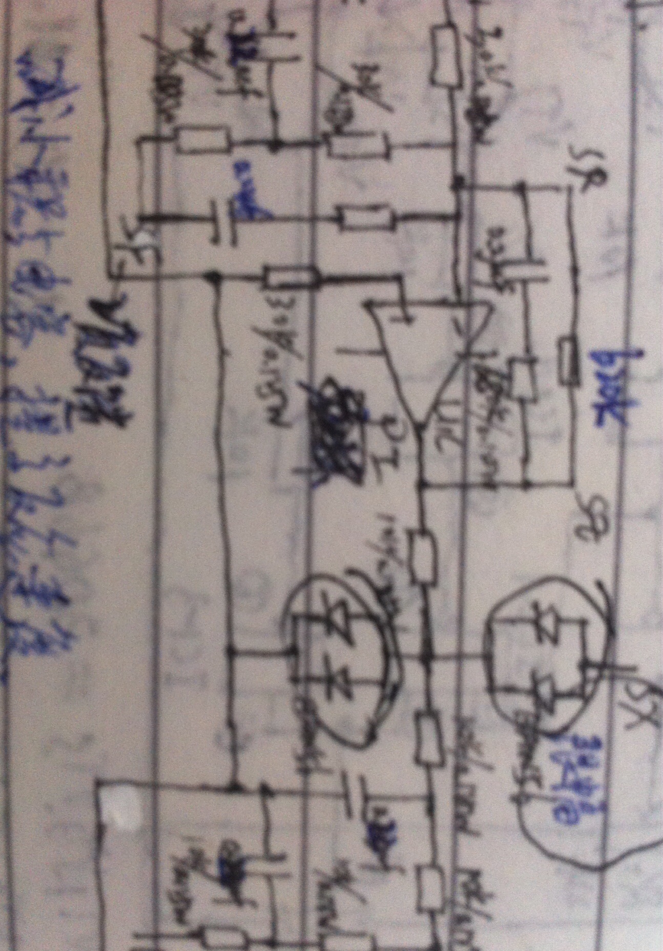

16楼    2015-08-22 10:59:03
精华帖  主题:回复:【分享】售后处理直流电机绝缘下降的问题
非常感谢k斑提醒,好多年没做了,翻出记录来查了一下,电流环确实有限幅的二极管,已用圆圈着重标出,特此纠正,大家千万不要被偶误导哦。
