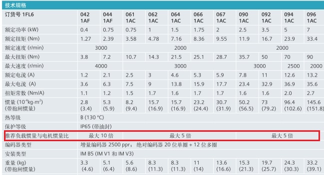

 转动惯量这个概念怎么理解,参数怎么设置???电机能承受的转动惯量是电机的转动惯量的3倍吗??

1.低惯量、高惯量电机:
转动惯量,我觉得是在伺服电机上更讲究一些。因为对于伺服更讲究这个动态响应。
同样功率的伺服电机也会有不同惯量比的电机,像西门子1FK7就有高动态响应类型,高惯量类型,
适用不同的场合。
低惯量的电机的动态响应好,启动停止的速度快,机械时间常数短,比较适合动态特性要求高,
速度快的场合。比如在半导体行业的那些高速的机器。
中高惯量的电机适合较高的负载转动惯量的系统,或者是负载转动惯量可变的,
对于这类系统他能保持稳定的闭环控制特性。
所以对于伺服电机选型,和三相异步电机不一样,主要关注轴高,转动惯量,转速-转矩曲线。其他什么参数关注度就靠后了。
2.负载和电机转动惯量比值:
伺服电机一般推荐的负载和电机的转动惯量比5:1或者10:1.
比如附件图片就是西门子V90电机推荐的转动惯量比。
其他一些品牌的伺服电机也会有这个推荐。比值各有不同。
当然也不是就说超过它们推荐的这个比值电机就没法用了,也是可以用的。
所以要看你的实际应用,和机械方面的响应要求。
比值越小,动态响应也就能越快。
比如有种机器叫高速冲槽机,
冲电机硅钢片的,这个如果要做到非常高的冲槽速度,通常会选电机惯量跟负载惯量差不多的电机。
以实现它的高动态响应。
