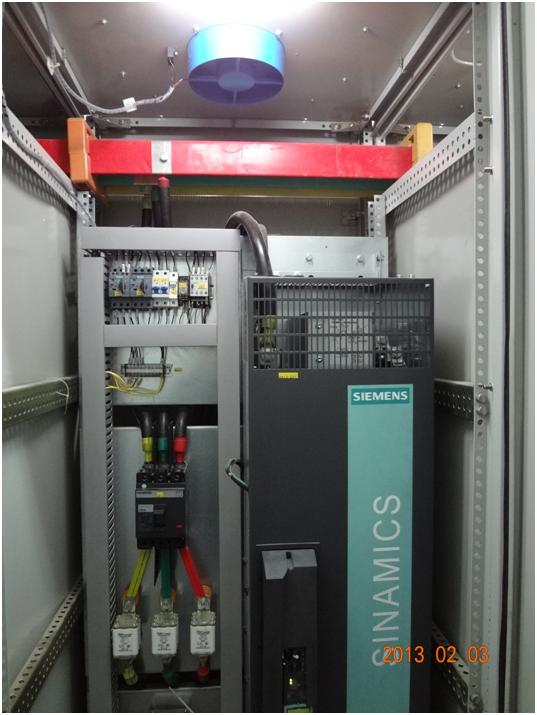

说句实在话,上面这张照片的信息量还是比较大的,这种设计之初即考量了接地,接线,设备保养,维护人员方面的安全需求,这套系统现工作于台湾,项目立项讨论阶段客户即要求全套设备达到EN954标准条目3规定。为此我们专门研究了这个标准条目3的详细规定,除了选用了各种安全选件,还针对不同电压等级将导线按照国际主流区分色进行了区分;接地线由原来的并联接地端子排直接换成了接地铜排,这样看似费工费料,实则大大的方便了现场接配线,而且二次接线比较美观更方便了客户今后检修;接线端子方面特意选择了端子异形支架,使接线人员视线与端子排接线面垂直,避免了尤提乐端子因为下端不便观察造成的接线错位造成的短路和信号错误等问题;柜内出线孔内线缆分类从不同的穿线孔穿过,并用密封胶密封,充分保证了控制与驱动柜整体的IP等级和散热通风量要求,由于设备作业环境有大量氧化铁粉尘且温度较高(45-50摄氏度),IP等级和散热能力如不达标将来会对电气设备运行带来较大隐患。

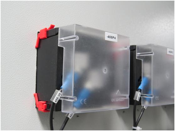

上面这张照片是我们驱动柜仪表的接线照片,不知各位同行在选用元器件时是否仔细阅读相关附件手册,其实我们身边的很多常见品牌电气元件都具有相关的安全保护配件或者可选件,如图所示这款仪表后壳就是,既做到了防护又不失美观,各位觉得呢?

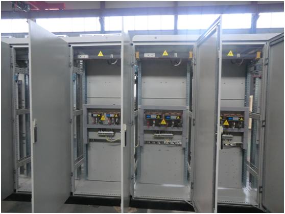

之前只做国内设备,从没有对安全防护做过今天这样细致的规划,什么地方绝对不能碰,什么地方要方便接线和拆卸,什么地方既要做到足够的防护又要方便维护人员检修和更换备品备件,这些都是我们设计之初就要考虑到的。这张照片反映出的状态是我们从客户那里学到的,一位客户的电气负责人曾经对我说过,你们能不能对裸露的接线部分做些防护,这些裸露部分不是高电压就是大电流,一旦有误碰误触的情况发生,后果十分严重。经过多次试制改进,逐步完善,现在我对它的防护能力很放心。
现在不仅对国外客户的相关安全要求能够满足,并且对国内设备我们也做到了具备基本的安全防护和必要提示。
上面这张照片是我们过渡时期拍摄的,再之前的设备中母线排和短的连接铜排都是裸露的,后来我们发现实在危险,于是我们为不同规格的铜排分别套上了绝缘热缩套管,再之后我们对接线部分和功率连接部件都进行了隔离防护,防止误触发生造成的危险。
