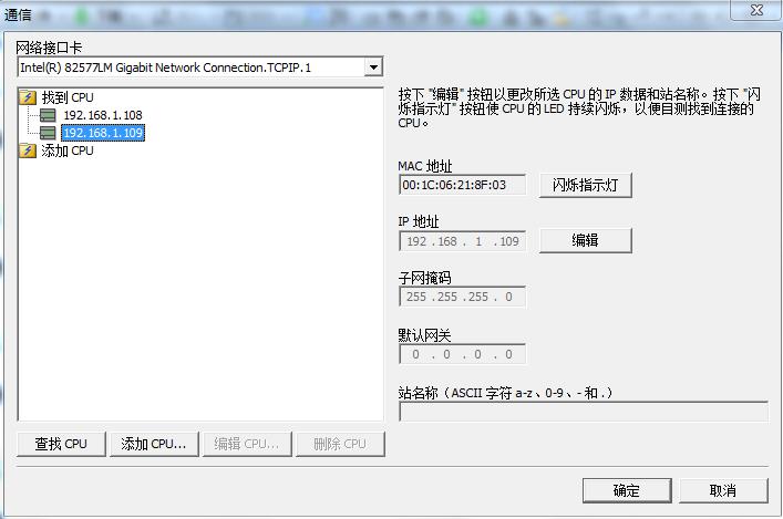

现象:我电脑是WIN7 64BIT旗舰版的,和一台SMART200的DEMO通过以太网口相连,使用Ping命令可以Ping到每台的IP地址,但是在软件的通讯菜单里,查找CPU没有结果,始终找不到任何CPU。
处理方式:朋友建议查看下是不是杀毒软件的原因,于是关掉360,重新试着搜索CPU还是无果。后再开机启动项里面发现有两个西门子软件相关启动功能被禁止了,如下图。这两个选项是一体的,启用或禁用一个,另一个就随着改变,于是在启动项里设置为开机启动。
结果:电脑重启后,打开SMART MICROWIN软件,通讯里搜索CPU,显示出两台带IP地址的CPU,然后通讯正常。如下图
心得:那两个被禁止掉的西门子软件启动项是在我使用360优化电脑的时候被自动禁止的。通过此事得出一个结论与大家分享,360真TM多事,该禁的不禁,不该禁的全部通杀,什么优化杀毒只是抓住现代人排毒养颜的心理给个安慰奖,啥也不说了,全是泪啊,整整一天时间找问题啊,小哥我分分钟把它卸载了。
