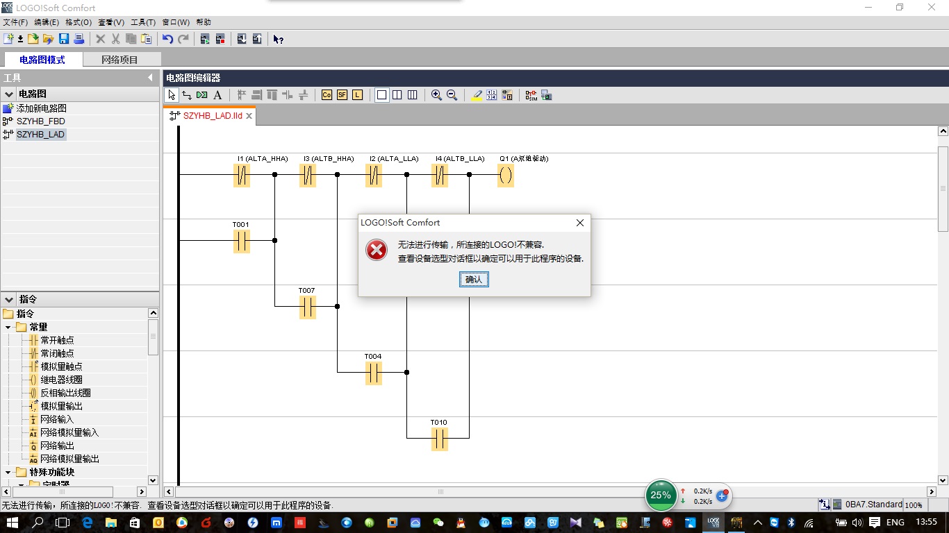

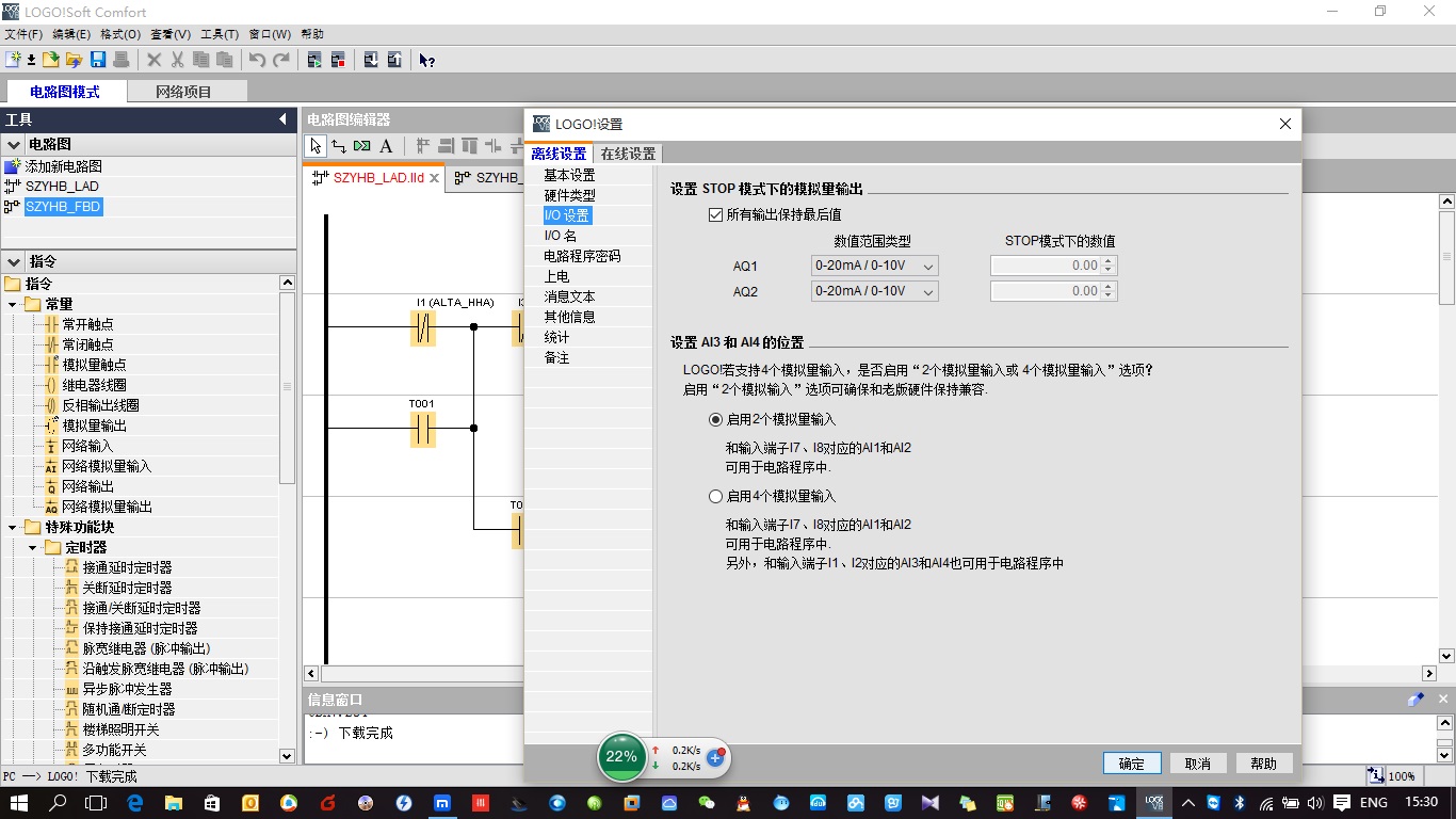

在V8软件下变成后对logo(后发现版本为0BA7.ES4非0BA7.Standard)进行程序下装,出现问题,无法下装程序。网络ping的通,网络设置没有问题。报硬件兼容错误。发现在电路图属性窗口,硬件类型选项0BA7.ES4硬件灰色无法选取。选择0BA7.ES4时报错误(关于AI点分配的错误)。将属性IO设置项中配置“AI3和AI4位置的设置”进行选择后,在硬件类型选型中0BA7.ES4可以选择。之后下装程序正常。

 之前是第一次使用Logo soft comfort V8软件,第一次建项目。我的硬件为LOGO!12/24RCE,订货号:6ED1 052-1MD00-0BA7。做组态时,硬件类型 中只有0BA7.Standard 和 0BA8.Standard可选(为黑色,其它为灰色)。我选择0BA7.Standard(其实的我的硬件应该选0BA7.ES4),此时0BA7.ES4不让选。下载程序时就出现了前面的错误,强行选择0BA7.ES4时提示模拟量输入点的问题。在IO设置中 将 选择AI3和AI4的位置 配置后,硬件类型中0BA7.ES4 变为黑色(同时为黑色的还有0BA7.Standard和0BA8.Standard,其它都为灰色。
今天新建一个工程想重现之前错误(强行选择0BA7.ES4时报的模拟量输入错误), 以拷屏错误信息,完善此贴。结果新建的工程 硬件类型中 选项都是黑色,全部可选。原来工程中还是只有0BA7.Standard、0BA7.ES4和0BA8.Standard可选。同时新建工程的IO设置项中 选择AI3和AI4的位置 默认选择“启用2个模拟量输入”,此前第一次建项目时此项默认都没有选。
