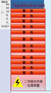

很早以前就想开发一个wincc报警框控件(WinccAlarmView),因为自带的wincc放到主画面上面以表格形式,不是很直观,这个Wincc报警框控件(WinccAlarmView)是基于Wincc里面的报警记录,样式是一个警告对话框,只要配置好wincc的报警记录,就能显示相应的报警。使用方法请参考《wincc报警框控件使用说明》http://wenku.baidu.com/view/e5b2a588a58da0116c1749ea.html
开发后的效果如下
以前做报警比较重要的报警希望能显示在主界面上都是如下图所示:
 图1
这样要做很多报警框,而且还很占空间,比较浪费时间。所以想开发一个基于wincc报警记录控件,WinCCAlarmView控件(后面提到的此控件均指WinCCAlarmView)是基于. netframework3.5开发的.net控件,所以它适用的WinCC版本,为WinCC7.0及以上。
此控件基于Wincc的报警记录,所以只要配置好WinCC的报警记录,此控件自动会显示相应的报警,报警消失或者报警确认此控件就会隐藏,不会显示报警框。

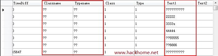

1、Wincc7.0 使用西门子提供的查询报警语句(具体查询语句参考《WINCC数据开放性》),查询出来的中文报警消息文本均为:“?????”,(wincc6.2不存在这个情况,7.2开始是所谓真正意义上的中文版,所以不存在该情况)
解决办法:参考WINCC 7.0 报警记录查询出现问号“????”解决方案http://www.hackhome.net/post/Wincc%E6%8A%A5%E8%AD%A6%E8%AE%B0%E5%BD%95%E4%B9%B1%E7%A0%81%E8%A7%A3%E5%86%B3%E6%96%B9%E6%A1%88.html
2、Wincc无论变量、变量记录还是报警记录在数据库中都是以ISO-8859-1编码储存的,所以里面中文都是以乱码形式的存在比如:1y3ì?μ 像这样的。
解决方法:参考Wincc查询中乱码的解决方案http://www.hackhome.net/post/12.html
