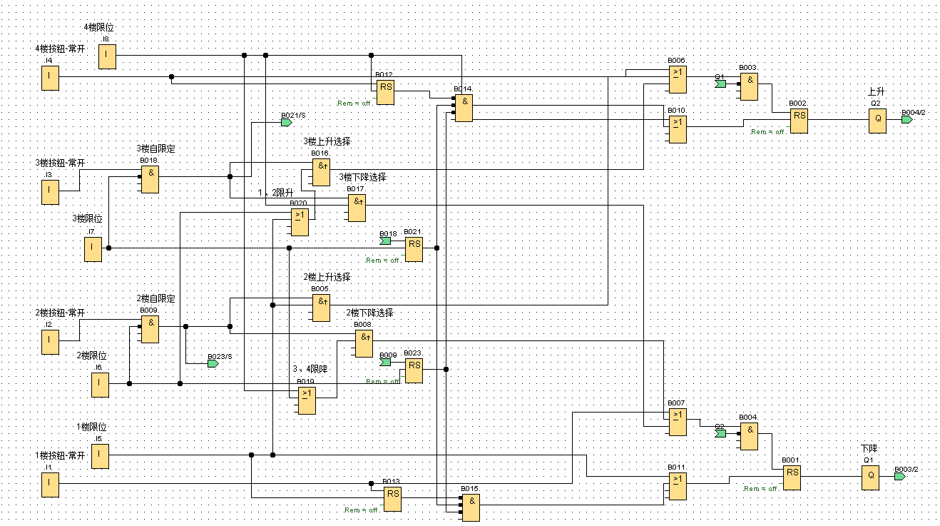

本人小白,如标题,求LOGO!升降机程序4楼层,多谢大神。我这个是货梯,不载人的,所以电梯里面都没有按钮的。
我自己写了一个,求大神指教。

感觉没啥用。
商用电梯要考虑很多,手动、急停、维修、专用这些功能是必须的。
最基本的停电再来电后电梯安全状态停靠最近楼层也没有…
没电脑仿真不知道程序跑得怎样,但好像没有当前梯箱所在楼层检测,如何判断梯箱在一楼,然后4楼先按下上升,跟着3、2楼也按了好像不能停下等上下物料后再继续上?如果是载人的话,基本都是有上、下两个方向按钮,而且里外的按钮功能是不同的………
感觉说得太多了……

楼层检测这块,每层需要用一个沿脉宽继电器,一个计数器,每个沿脉宽继电器可以连接每层的限位开关,1层发1个脉冲,2层发2个,依此类推,计数器设置为参数保持。这样可以用logo!屏显示楼层数,也可以用模拟算数引用计数器的值,再用阈值触发器来触发Q点用于外部显示。
至于停电再来电,辨识相邻楼层实现起来也不是难事,可以用我前面分享的开机自复位程序变通一下来做。因为计数器都是带数据保持的,来电时,当计数器在某一个值的时候,开机复位程序可以将相应的限位信号开启一段时间,同时开启相邻的楼层开关。
停电再来电还有一个最简单的处理方法就是将最后的那两个RS触发器在属性栏中设置为“激活参数保持”,这样就可以记住程序的当前状态,来电时继续执行程序。建议采用这种方式来做。
我感觉不少载人电梯还需要进一步完善,完善后,电梯停电也要暂时能将人送达需要的楼层,这就需要加后备蓄电池,停电后用逆变器来进行应急控制,确保停电后电梯中不再有人。我们曾做过库尔勒的一个矿井提升项目,不过他们的是直流电源,我们停电后用的是斩波器做的,逆变器一样。
楼主现在的程序就提升机来说可以用,只是必须加手动,大不了停电再来电之后用手动来控制。但安全这块还有待完善。
不管怎样,单凭楼主的认真和虚心,就值得赞赏和学习。
