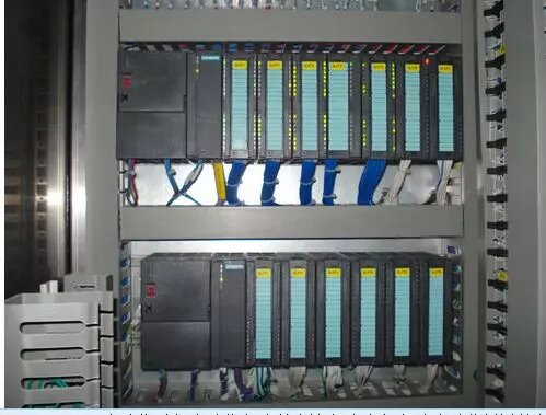

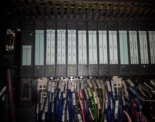

DP插头如果接线不良,会出现幽灵般的故障——时有时无,特别令人头疼,我认为接线很重要!我有亲身的经历,我做的的一个项目就是用的PROFIBUS-DP通讯,8台电机的控制,因为是轧机,我参考了,中国轧钢行业的设备,大部分轧钢行业的轧机控制系统是西门子的,变频器S120,PLC,S7-300/400,我为了保证实验设备能成功,我极力推荐西门子的控制系统,S120+S7-300=PROFIBUS-DP,差点没有让我卷铺盖离开公司,那是在浙江湖州某企业,我在哪里调试设备,我4月15号从重庆出发到的湖州市,要求6月10号设备全部运转,时间是不短,可是设备大啊,100多吨,电气方面就我一个人,悲惨啊!这么大的项目就我一个电气工程师来现场安装电气,没法这是单位对我新人的考验,一直到6月4号,设备才具备调试调节,设备在厂内已经进行了调试,在现场主要是接完线,把通讯重新组态,就这么简单的问题,我整整用了两天时间才调试好,最痛苦的时候,我砸了设备电柜的心都有,只是想一想,可不敢,问题出现的就是电机有启动信号,就是无法调速,而且时有时无,气的我不敢砸电柜,但是可以给电柜两脚,结果好了,我就开始找原因,原来发现是自己接线没有接好!问题是解决了,但是让我留下深刻的记忆,调完设备后,我回到公司,终于在网上发现了关于DP插头的检测方法:
接好了线以后呢,还要用万用表量一量,看这个线是不是通的。假如你这根线上只有一个接头,你量它的收发两个针上面的电阻值,如果是220欧姆,那么就是对的,假如你这根线已经做好了,连了一串的接口,你就要从一端开始逐个检查了。第一个单独接线的接口,是ON状态,然后你把邻近的第一个接口的开关也置为ON,那么这个接口以后的部分就断了。现在测最边上,就是单线接的那个接口,之后的测量也一直都是测这个接口,测它的收发两个针,和刚才一样,假如电阻是110欧姆(被并联了),那么这段线路就是通的,然后把中间刚才那个改动为ON的接口改回到OFF,然后是下一个接口改为ON…….就这么测下去,如果哪个的电阻不是110欧姆了,就是那一段的线路出问题了
