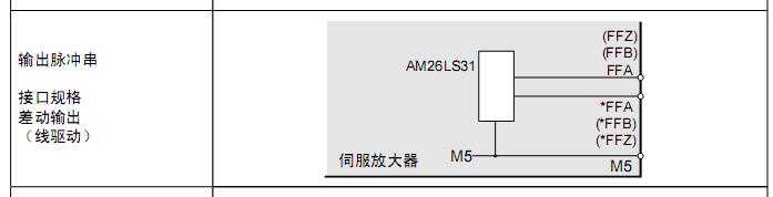

200的手册呢,就一直都有留意这几个字的了。可就没有机会真的用这么低的电压去点亮过输入点。
而伺服的说明书呢,同样是没有机会用到这个信号。
这回感觉可能要用到了。想来想去(基础不好啊)到底这个AM26LS31是输出什么东西呢,一直没有理会过。然后就无意中找到一个东西……
呵呵。有了。
这不就好像是推挽输出嘛。Y和Z两组信号里面都是对地输出独立信号的。一正一反两个信号仅仅是相反而已都是以地电位做参照的。
马上找机器,通电。万能表测量,测量结果跟内部电路是一致的,跟预想是一致的。跟PLC接上,两相灯都在明亮地有规律地闪动着。得了。就这么用了。再不用想什么高速光耦;三极管转换;极性问题的事情了。烧掉再说。反正伺服多着,都没用上这个信号的。随便换一台一点都不影响产品。
