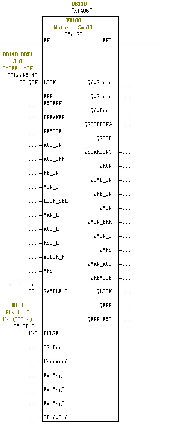

- 在编写电机阀门等一类功能块时,需要用到计时功能,如在开关阀门命令Q点输出10秒内,阀门没有反馈已经打开的命令,需要提醒操作员阀门有反馈错误的报警。
- 阀门与电机功能块在程序大量被调用,少则几十个,多则几百个,如果每次调用都分配一个单独的计时器,你会不会当心计时器不够用或者计时器混用呢?
- 下面的方法是里面时钟脉冲的方式计时,使用的是CPU自带的Clock Memory功能,被设置的MBxx字节,它的每个bit位能发出不同频率的脉冲

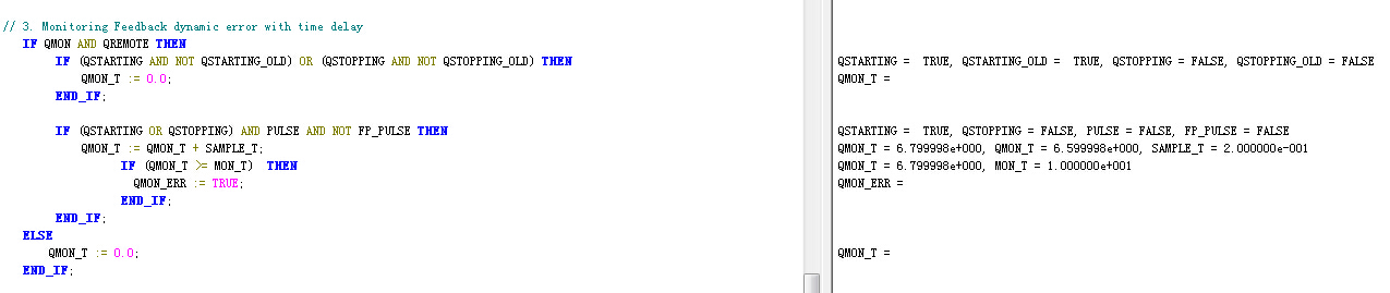

建立计时使用的接口,SCL编程方式为例:
我们建立两个接口在INPUT位置
VAR_INPUT
    MON_T   {S7_m_c:='true'} : REAL := 10.0;   // Monitoring Time
    SAMPLE_T     : REAL := 0.2;     // Sample time
    PULSE        : BOOL := FALSE;
END_VAR
VAR_OUTPUT
   QMON_T      : REAL := 0.0;       // Current Monitoring Time Feedback
END_VAR
STEP 3.
实例程序调用,在SAMPLE_T填写0.2在PULSE填写M1.1
STEP 4.
    我们以计算电机启动后,运行反馈信号达到时间计时为例子,如果输出启动命令,反馈还没回来之前,我们认为电机正在启动Starting,如果停止输出命令,电机反馈信号依然存在,我们认为电机的状态是正在停止Stopping,指定DBx监控FB:
   正在启动和正在停止时,每次Pulse的上升沿都给QMON_T加上0.2,看看会有什么情况发生,M1.1一秒钟内会有5次上升沿,5个0.2相加其实就是1秒钟,当你MON_T电机启动监视时间设定不能超过10秒时,其实就是启动停止过程中M1.1闪烁了50次,即完成了QMON_T通过自加0.2加到了10.0秒。

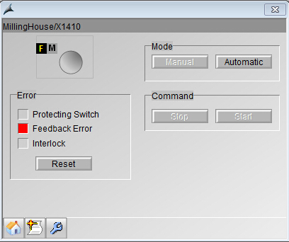

QMON_ERR 监视错误出来了,传上wincc看看效果图:
