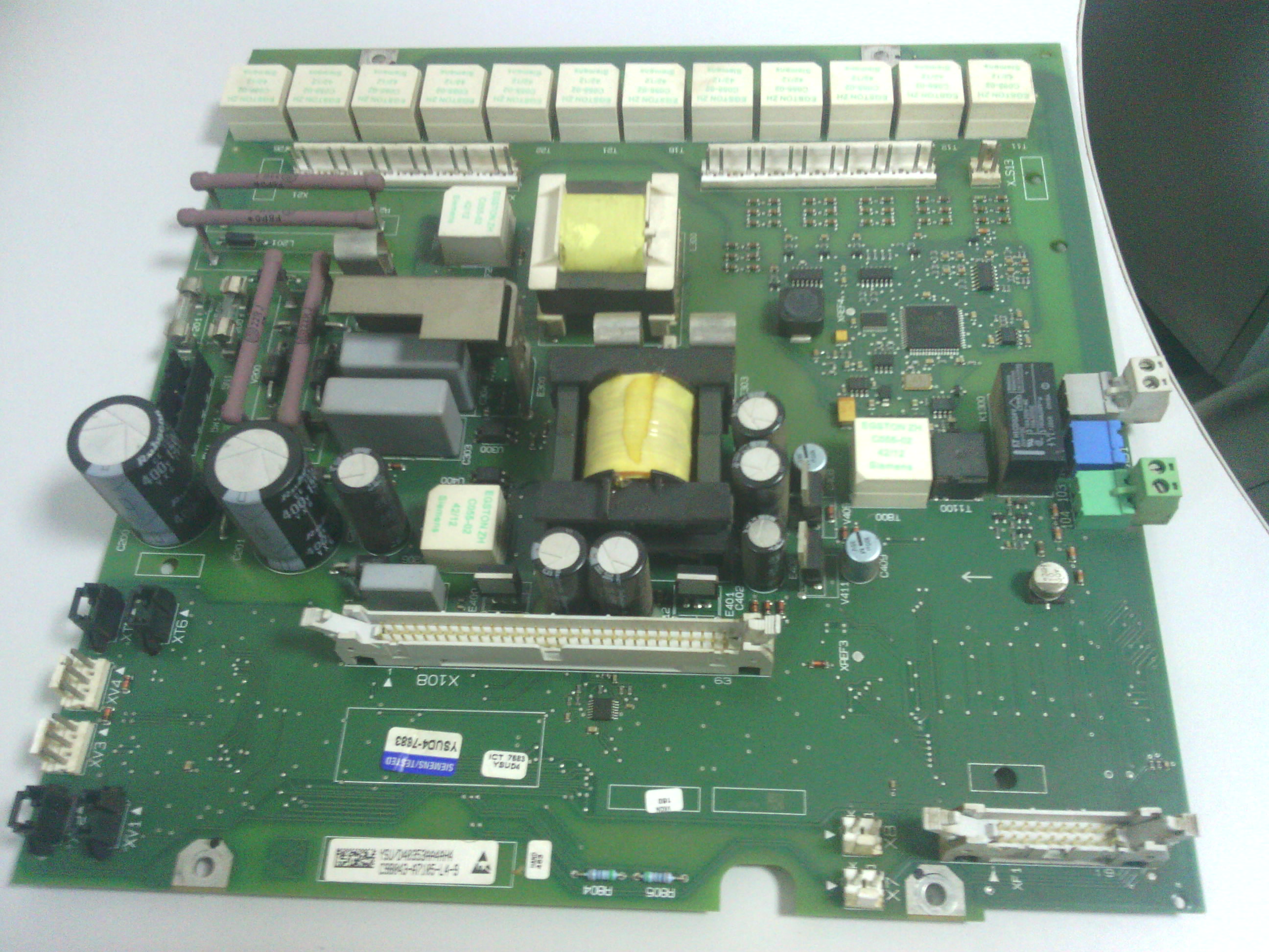

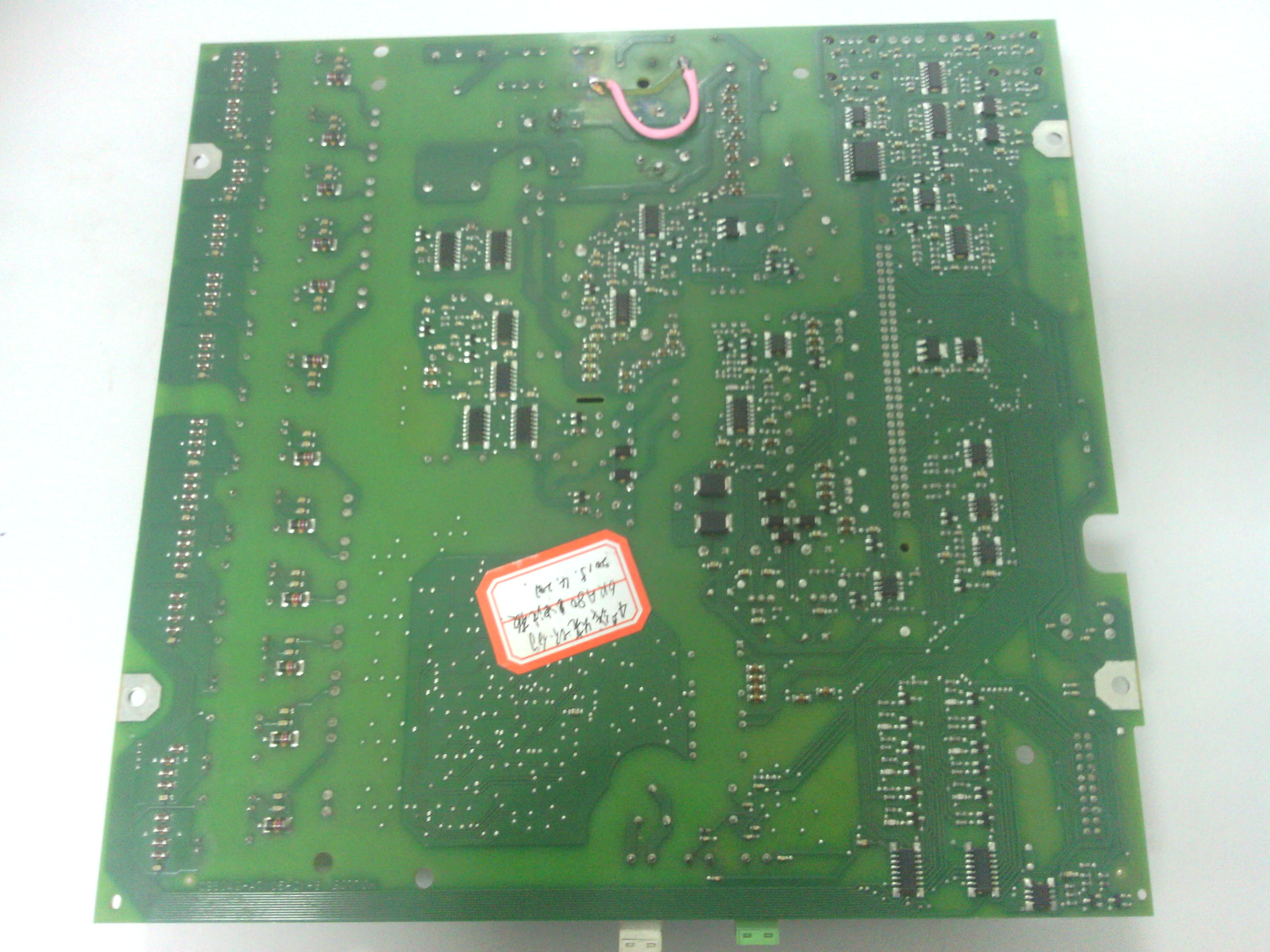

     那还是今年2月初的上午10点,公司的一台涂布机出了故障,我去现场后发现卷取直流驱动器STARTER DCM进线熔断器L1相和L3相快熔都烧掉了,直流装置面板没有任何显示。我让电工检查直流电机,我检查直流驱动器同时进行,打开外壳发现电源板进线处一个11A/250V的玻璃管小熔断器发黑烧断,电工检查电机也没有问题。公司前段时间给分切机购买了6RA80备件正好可以拿来用。电脑上装了STARTER4.3.3软件,通过USB转232和装置连接,也不知是软件的原因还是USB转换头的原因,始终和装置通信不上,生产又特别急,没有办法只好用BOP面板来调试了,恢复出厂设置,按照快速调试说明设置了电机参数,电机优化一切似乎都很顺利。接下来按要求连接完BICO就可以开机了,偏偏认为不会出问题的地方出了问题。连接主设定值P50644=r2050.1时,怎么都连接不上,每次连接完后就又回到默认值,连接P50605也是关联不上。这时已是下午14点钟了,给设备厂家打电话寻求帮助,设备厂家说他们没有用过面板调试,有可能是我的要关联的参数连接在别的地方了造成这种现象。于是用面板一个一个参数的翻看,没有找到哪里用了呀?今天又是星期天想打西门子热线都打不成,一直忙到下班都没有进展。晚上加班时怀疑是不是快速调试没有做好,又将调试过程重新做了一次,再做参数连接还是那样。不对呀,原来用STARTER软件调试时没有问题呀。于是又开始安装starter4.4版本的软件,还是和装置连接不上。看手册查资料时间一分一秒的过去了,转眼到了晚上23点了,没有一点进展,只好等星期一求助西门子热线了。
    早晨9点钟打西门子热线电话,技术人员很热心的告诉我用BOP面板参数的关联方法:只需将参数小数点最后一位修改即可,而我每次修改参数都是把小数点移到整数后面第一位造成无法修改的情况,例如P50644=r2050.0001就可以用,P50644=r2050.1就又回到参数默认值。照着西门子工程师的指导不到5分钟参数就修改成功,9.30分设备就开起来了,真是想不到就是小数点后面的差别。 惭愧呀!
烧坏的电源板
