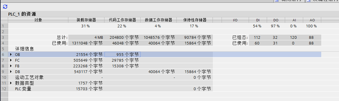

主题:这什么情况,超过CPU性能???
软硬件描述:1.软件STEP7 V13SP1;2.硬件1510sp-1pn;
程序大概10几个FB,几个FC;上边的FB,FC在其他FC中重复调用,大概各调用6次。这个容量的程序原来在CPU314C中毫不费力,现在怎么就报超过CPU性能啦???郁闷!

检查一下是否有以下状况:有大量优化结构化参数传送至带有“标准访问”属性的块,此时系统将需要大量的零时存储空间。
