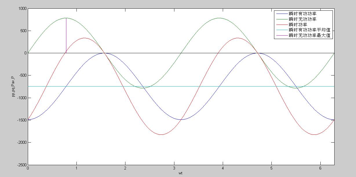

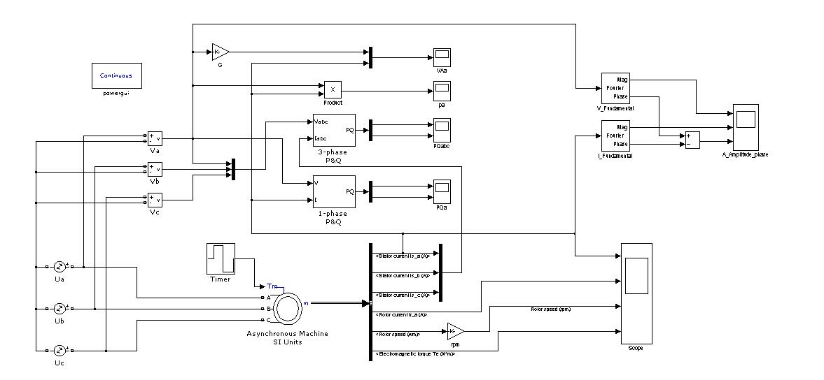

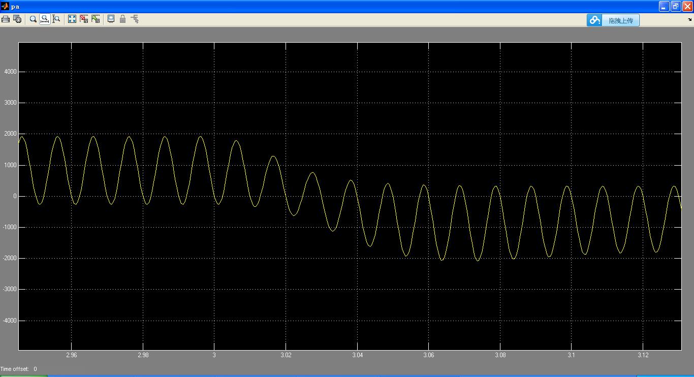

前段时间大家对异步电机的发电状态讨论比较热烈,本人正好也在学习这方面内容。不当之处还请指正。
异步电动机发电状态及瞬时功率分解.pdf
仿真模型.rar
