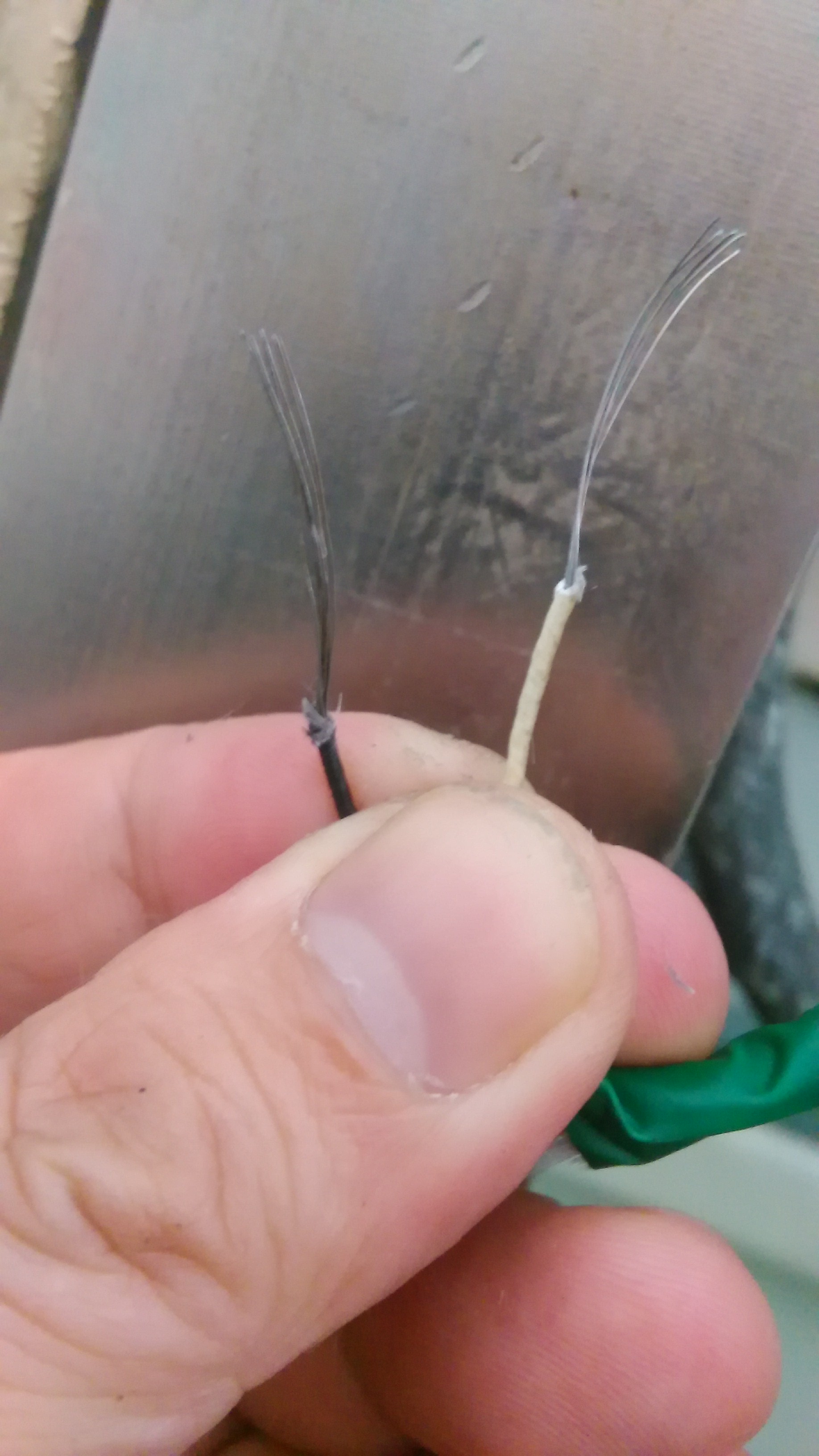

最近多次在更换模具上使用了5年左右的二线制带屏蔽层的J型热电偶过程中发现,一根负极线颜色很正常,另外一根正极线就完全不同了,像是过了比较大的电流线色很黑且感有锈迹,如果传输线路有驳接,很容易就造成开路导致不能正常测量温度了。不知道是什么原因造成了这个问题。

J型热电偶热电偶的正极材质为铁,而负极材质为铜镍。而现在的连接导线是铜质导线。我们知道,电流的方向是由正极流向负极,而电子的方向是由负极流向正极、同时,从化学元素活性分析,铁的活性比铜强。因此,随着时间的推移与材料活性的影响及电荷的移动(铁会置换铜),连接热电偶的正极导线的铜质材料会受到热电偶的铁质材料的影响而发生化学腐蚀而变色。
