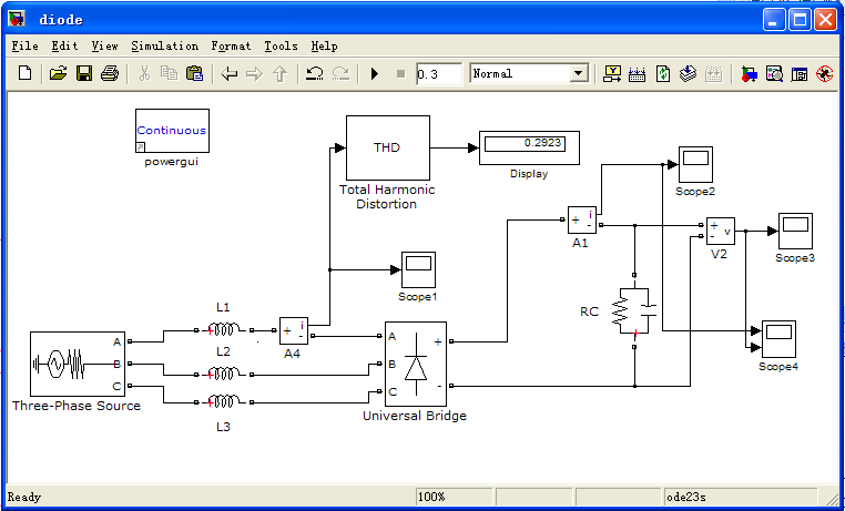

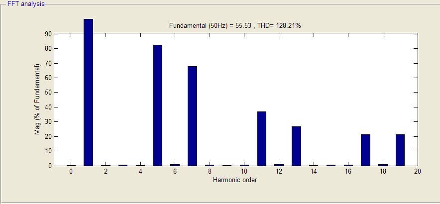

看到大家对变频器输出电抗器的讨论比较热烈,本人也将以前写的关于进线电抗器的作用和选型的文章和大家分享,不当之处,还请批评指正。

今天看西门子的那本宝典《SINAMICS S120变频控制系统应用指南》发现有这样一句话:“采用进线电抗器可减小约5%-10%的5次谐波,约2%-4%的7次谐波。但对于更高次谐波,电抗器作用很小。”(P84).。这个数据与刘版的仿真数据还是有较大的出入,不知问题出在哪里?
