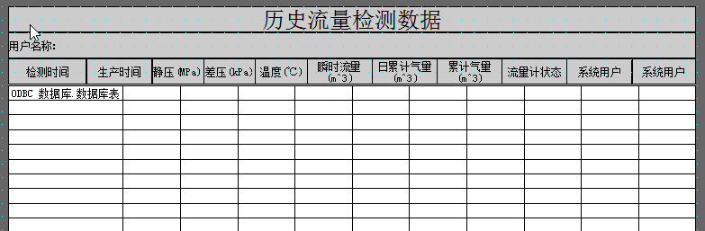

主题:布局编辑 ODBC数据源和静态部分对齐
我在做一个布局 如下图  静态部分是表头 动态部分是连接的ODBC数据源 请问怎么使静态和动态部分列对齐呢?

楼上的方法, 相信楼主肯定都反复试过多次了。
答案只有一个:根本对不齐!不可能对齐。
解决方法是, 不要设计静态的表头。 这些表头的内容都应该作为正常的ODBC查询的域名字体先在查询结果中的。
所以要尽量避免表头文字格式表格格式复杂。
如果没法避免,那也插进另一个ODBC表格, 然后内容用SQL语句来填充。 SQL查询固定内容。
两个ODBC表格, 列数相同,格式相同,就很容易对齐了。
