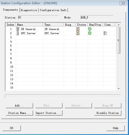

测试环境:SIMATIC_NET_8.2
          Visual studio 2010
          Step7 V5.5
系统:Windows Win7旗舰版
测试结果:同步读写数据成功
          异步读写数据成功
          订阅式读取并分解数据成功
