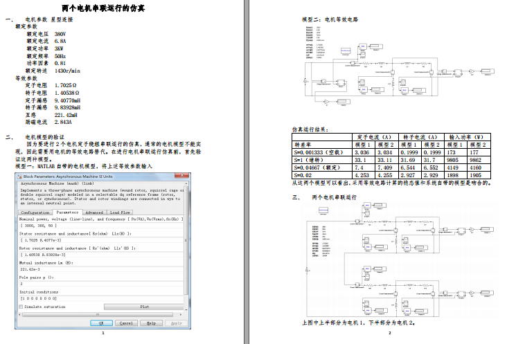

lxm650
至圣
经验值:14588
发帖数:868
精华帖:109
53楼    2015-11-12 14:03:23
精华帖  主题:回复:两个电机定子串联的问题
还是让我来用仿真大法。这里的仿真和楼主的问题不完全一样,这里只是两个相同3KW电机串联运行,不涉及到星形,三角形绕组的变换。
电机参数如图。
1、两个电机串联后空载运行时励磁电流只有额定值的一半,1.46A。转子电流几乎是0;
2、1个电机空载,1个电机堵转,空载电机的励磁电流略小于额定值,约2.7A。堵转电机的励磁电流极小,只有额定值的5%;
3、1个电机堵转另一个电机能达到额定转矩,电流6.66A,同样的转差率下,转矩要略微减小。堵转电机的电流也相应增加到6.66A,但主要体现在转子回路。励磁电流增加较少从5%上升到10%。
4、2个电机都堵转电流上升到17.04A,约为额定值的2.5倍。其中励磁电流0.7456A,转子电流16.36A。
从仿真上看,即便都堵转电机电流也不会特别大,可以实际试试。

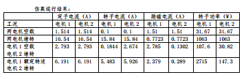

lxm650
至圣
经验值:14588
发帖数:868
精华帖:109
67楼    2015-11-13 11:25:51
把仿真的结果整理了下,重新贴上来。和53楼的数值有些差别是因为53楼计算有效值时采用的基频是60Hz,本楼改正过来了。
两个电机串联运行的仿真.pdf
