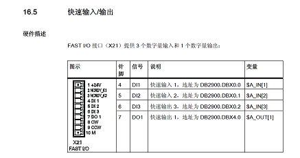

808D系统 plc与nc怎么进行数据交互 ? 类似DB4900数据
可以在NC程序里处理IO信号

可以用快速输入口(FASTIO)具体说明如下
NC系统变量$A_IN[1]~[8],对应PLC地址为DB2900.DBX0.0~0.7。当PLC置位DB2900.DBX0.0,系统$A_IN[1]==1
相关参数MD10350开通的快速接口数量单位(BYTE),例如:默认设置=1,即生效一个字$A_IN[1]~[8],如果你需要用到$A_IN[9],设置=2。
题外话,如果你的I/O信号是主要是给NC的,那么可以直接808D,X21 DI1~DI3口省PLC程序的处理
