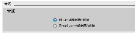

首先请看找答案专区的一个问题
http://www.ad.siemens.com.cn/service/answer/solution.aspx?Q_ID=131040&cid=1077
在S7-1500 系统中存在2种不同的电源PS和PM,这让我想到了本山大叔白云黑土小品中的一句话“你大爷仍然是你大爷,你大妈已经不是你大妈了!”
在S7-300/400 电源名称只有一种叫PS,但是在S7-1500 平台下,为什么由两种电源了?
查看S7-1500 系统手册,看看官方解释吧
●系统电源 (PS)
系统电源连接到背板总线( U 型连接器)并专门为背板总线提供内部所需的系统电
压。这种系统电压将为模块电子元件和 LED 指示灯供电。  CPU 或接口模块未连接到
24 VDC 负载电流电源时,系统电源还可以为其供电。
● 负载电流电源 (PM)
负载电流电源为模块的输入/输出电路以及传感器和执行器进行供电。 此外,在某些情
况下还需要使用负载电流电源为 CPU 和系统电源提供 24 VDC 电压。 在通过系统电
源为背板总线提供电压时,可选择为 CPU 提供 24 VDC 电压。
在S7-1500 系统中由三种方式接入系统电源可通过以下三种方式接入系统
● 通过 CPU 接入(系统较小时使用的方法)
● 通过 CPU 和系统电源接入(大型系统单独通过CPU已经供电不足)
● 仅通过系统电源接入
上面的基础知识说完后,很容易判断哪位同行的错误之处,在于硬件配置里没有配置PS,也没有选择合适的系统电源供给方式。根据上图的 选择 到24伏的外部电源的连接,就是说明系统电源由CPU接入。
所以,对于S7-400的PS和S7-1500平台下PS 功能是类似的,对于S7-300的PS和S7-1500平台下的PS功能和不是一个概念了,PS307相当S7-1500 的PM模块。
此外,S7-1500 平台支持电源分段功能了!
