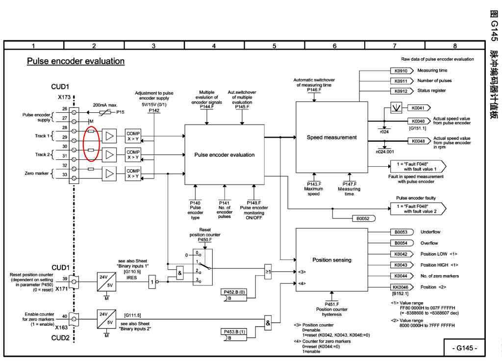

多年久违6RA70的使用了。用惯了交流变频器,接受一个直流的装置6RA70显得有点生疏了。调试中,只要阶跃设定给定,装置总是立马报F042(编码器故障)。找不到问题,编码器的电缆线和编码器都反复的查过了,没有发现问题。怎么就是不行呢?
将其改为无编码器的电势反馈,运行看r024(编码器信号),信号也有,就是偶尔会变为0,用示波器看编码器的信号波形也没问题。有点蒙了。咋回事呢?
看功能图,发现问题了,主板的编码器接口端子,标识的是单端输入形式,而我们用交流变频器的习惯,编码器信号都是差分输入。将编码器的A非和B非去掉,你并将负端共地。运行ko了,阶跃给定100%也没有问题。
不仔细看,真看不出来。这个形式就是信号的单端输入形式。

?说实话,在CUD1上,单端的,差分的我都用过,都没问题。
而且这个接线图吧,6RA80的也是只有正极有电阻,但是,6RA80用差分输入时比用单端输入更稳定,抗干扰能力更强。
