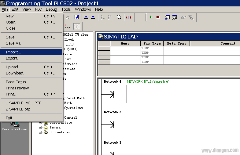

802DSL,828d可以支持外部设备进行读写操作如U盘,可读写的种类如,plc,子程序,循环程序,NC程序等。
有几点要注意:1.用U盘备份出来的试车文档中的PLC程序格式为.PTE格式,它是一种机器高级语言格式。而我们用Programming Tool Plc802编辑工具所打开的PLC程序是图形编辑器编辑的一种格式是PTP格式。俩者之间可进行转化,如你可以将PTE格式的程序转化为PTP格式,详见图
相反也可以逆向转换,即将格式PTP格式转换成PTE格式并进行保存。只要利用图中命令的"EXPORT"输出功能就可以了。
2.备份PLC程序操作步骤:
首先系统权限必须设置为保护级别2或更高级口令,否则操作将无法继续进行。
在SYSTEM/数据入/出菜单中选择“试车数据PC卡”,按“读出”软键,读取串行调试数据到U盘。
