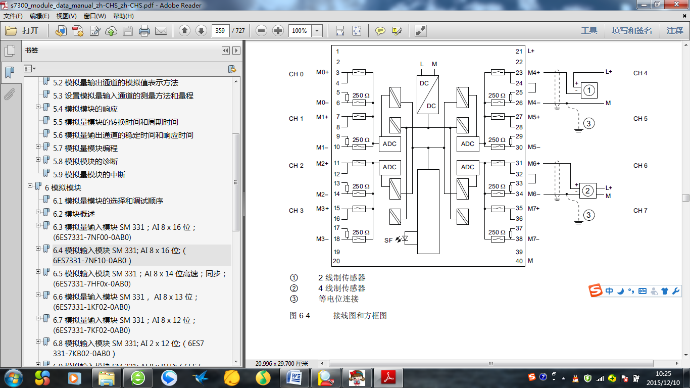

我自己关于EMC的问题最深的体会就是四线制的接地问题,我们现场的流量计,NA分析仪等等都是现场独立220V供电,接到PLC的AI模块只是两根信号线。刚开始一直也没有问题,最近一两年总是出现数据在正常值和满量程之间来回跳动,开始也没往这边想,因为现场也没有什么变频器电机什么的,而且一直都好好的。后来在网上看论坛帖子,无意中发现了“共模干扰”这个概念,每个西门子模块都是有一个共模干扰的的限制值的(我们好像是60db)。而仔细检查发现我们一个四线制的AI模块所有通道都存在来回跳动这个问题,于是正好符合AI模块共模干扰这个情况。
   于是找来300模块手册,查找接线图。
把所有M-都和模块的M短接在一起,问题迎刃而解了
总结,如果是PLC的AI模块共模干扰,一般就是由于信号线和参考地之间不等电位造成的。
