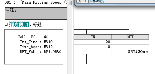

用Easy Screen(用户扩展界面)给840D做界面的朋友一定有都会遇到,如果要在HMI设置一个PLC定时器的话一定需要转换。因为HMI数据类型不支持S5TIME格式(S7300 PLC的定时器的时间格式)。这里面就需要用到一个数据类型转换。我参照了FC40自己写了一个整数转S5TIME格式,方便简单应用。
有错误@zhangli0 请指出详细如下:
时基为ms,范围10ms~9990ms
时基为s,范围0~999s
时基为M,范围0~166
时基为h 0~2(这个估计用户不大)
好了,废话不多说了上源码:
