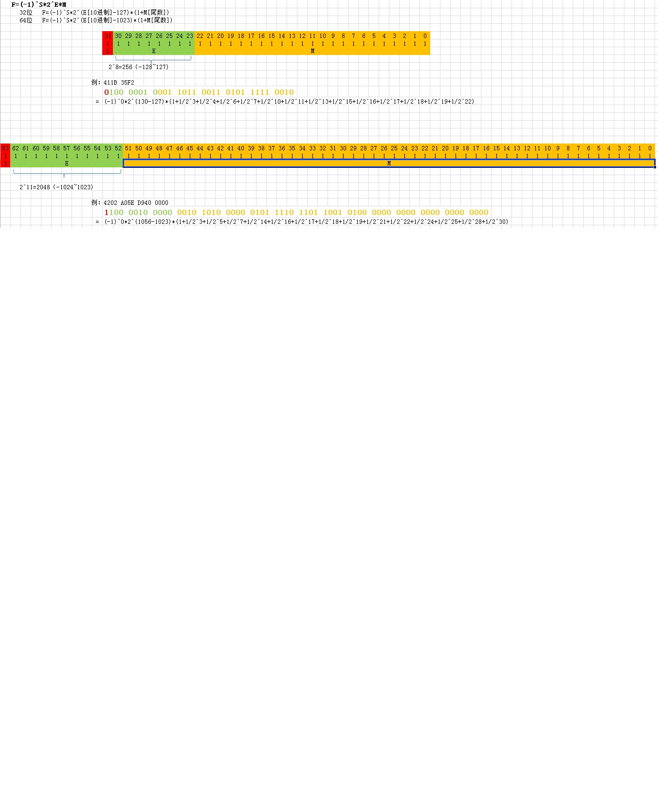

 前段时间有个项目,要读取流量计的总流量,走的MODBUS RTU通讯,200PLC,流量计是厂家指定好的。因为MODBUS做的多了,心想没什么难度,且仪表还没采购,就先把程序做好了。等仪表到了之后傻眼了,总流量是DOUBLE型的浮点数,PLC只支持32位呀。于是网上各种找,也找到了一些资料,同是也看到了很多网友也有这方面的问题,于是自已写了一段程序(用300写的,方便模拟)。
32位浮点数和64位浮点数的结构,如下图:
程序:
