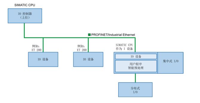

 现在我们公司有个项目,有15个HMI,15个ET200SP,12个1200,还要用到Asi总线,现在想用1500作为IO控制器,不知道采用总线的方式能不能实现我的控制要求。图片是部分IO设备

因为你有S7-1200 CPU 需要通信,S7-1200 都集成PROFINET 口,支持智能IO设备功能,这样可以省去配置DP CM 模块的钱。
对于每个CPU来说 ,它都有个最大的通信连接资源数量,这资源可以用作PG/OP通信,也可以用在TCP通信,UDP通信,s7通信等,不同CPU 都会为某些通信预留一部分通信连接资源,预留资源之外的通信资源是可以自由分配的,为某种通信预留的资源是不能用作其他方面的连接的。比如你截图中为ES/HMI 等预留10个通信资源,但是实际项目中HMI设备15个,它不够用了,就会占用公用资源中未被使用的连接资源。所有连接加起来不能超过CPU支持最大连接资源数量。
PROFINET IO 是一种工业以太网,而你以前用的PROFIBUS DP是一种现场总线。
在PROFINET 和PROFIBUS 2个主要名称发生变化了。
PN IO                 PB DP
IO 控制器              DP 主站
IO 设备               DP 从站
智能IO设备            智能DP从站
智能IO设备,具有自己的IO设备,但是对于上位IO控制器来说,它也是作为IO设备来运行。
至于 你所说的SIEMENS 给你的关于S7-1200连接HMI设备的数量的答复中,是3个,还是6个,还是10个,那是因为CPU不同而不同的,低端的1211,1212等是3个,1217是6个,当然这些也可能因为固件的升级,也可能有所不同。
