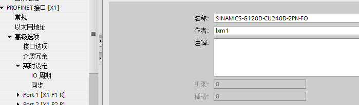

主题:IRT(等时同步通讯)和等时同步模式
 等时同步模式是基于IRT(等时同步通讯)的,但支持IRT(等时同步通讯)通讯并不一定就支持等时同步模式,我这样理解对吗?
例如CU310-2PN支持等时同步模式,自然也支持IRT。
例如CU240D-2PN支持IRT但不支持等时同步模式。

 另外,我说一下对PNIO下等时同步的理解。(自己的理解,不一定对呃。)
其实,我们控制多台变频器时,实际上还是发送给A,然后B;然后C。。只不过比较快,应用也没啥问题。
但实际上还是有前后的。
等时同步不但快,而且有固定的周期。
而如果需要同时动作,还需要组策略。这样各个IO接收到报文后并不执行,等同步主站的时钟发送后,一起执行。
这在DP中也是一样的。
