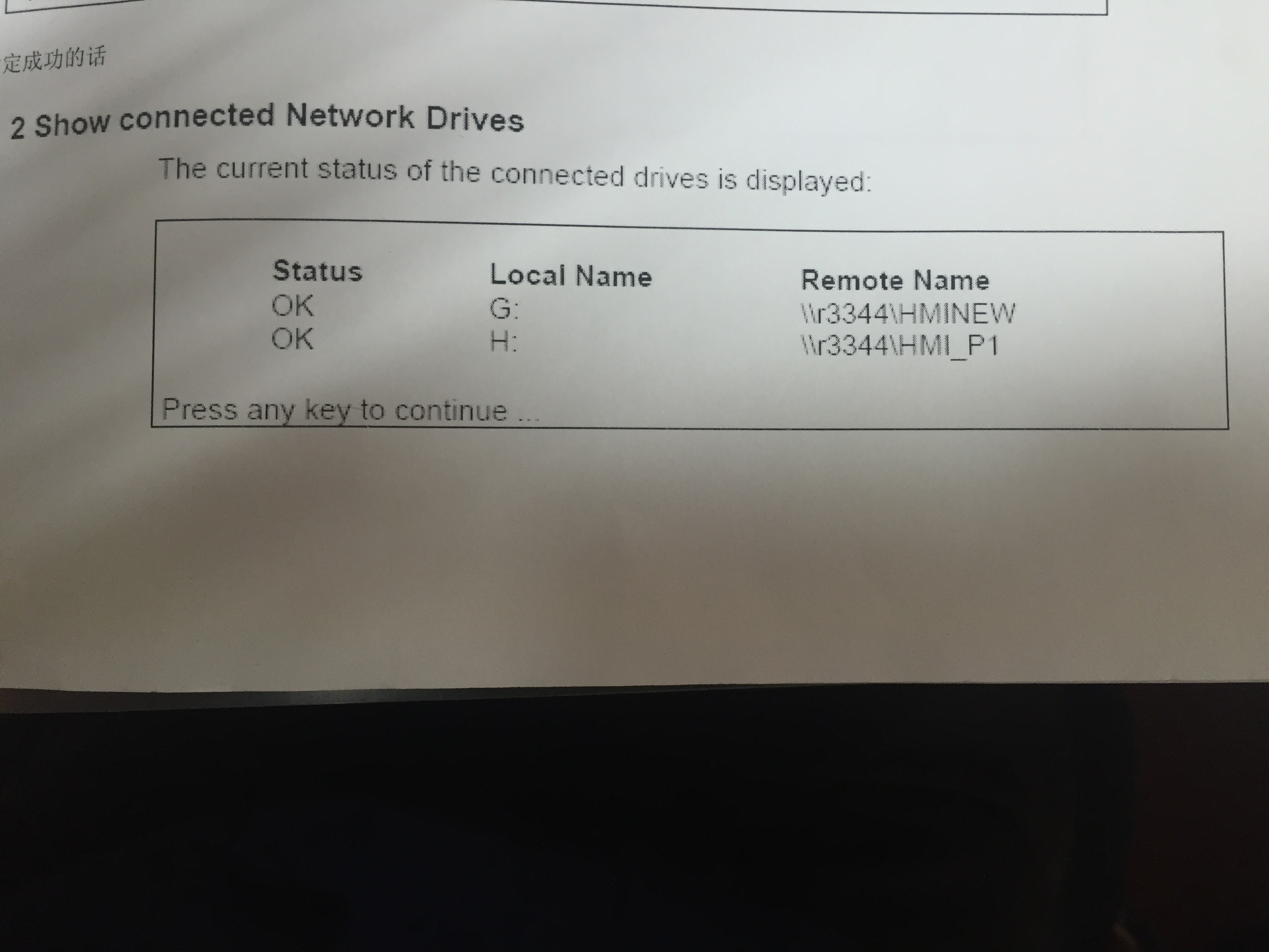

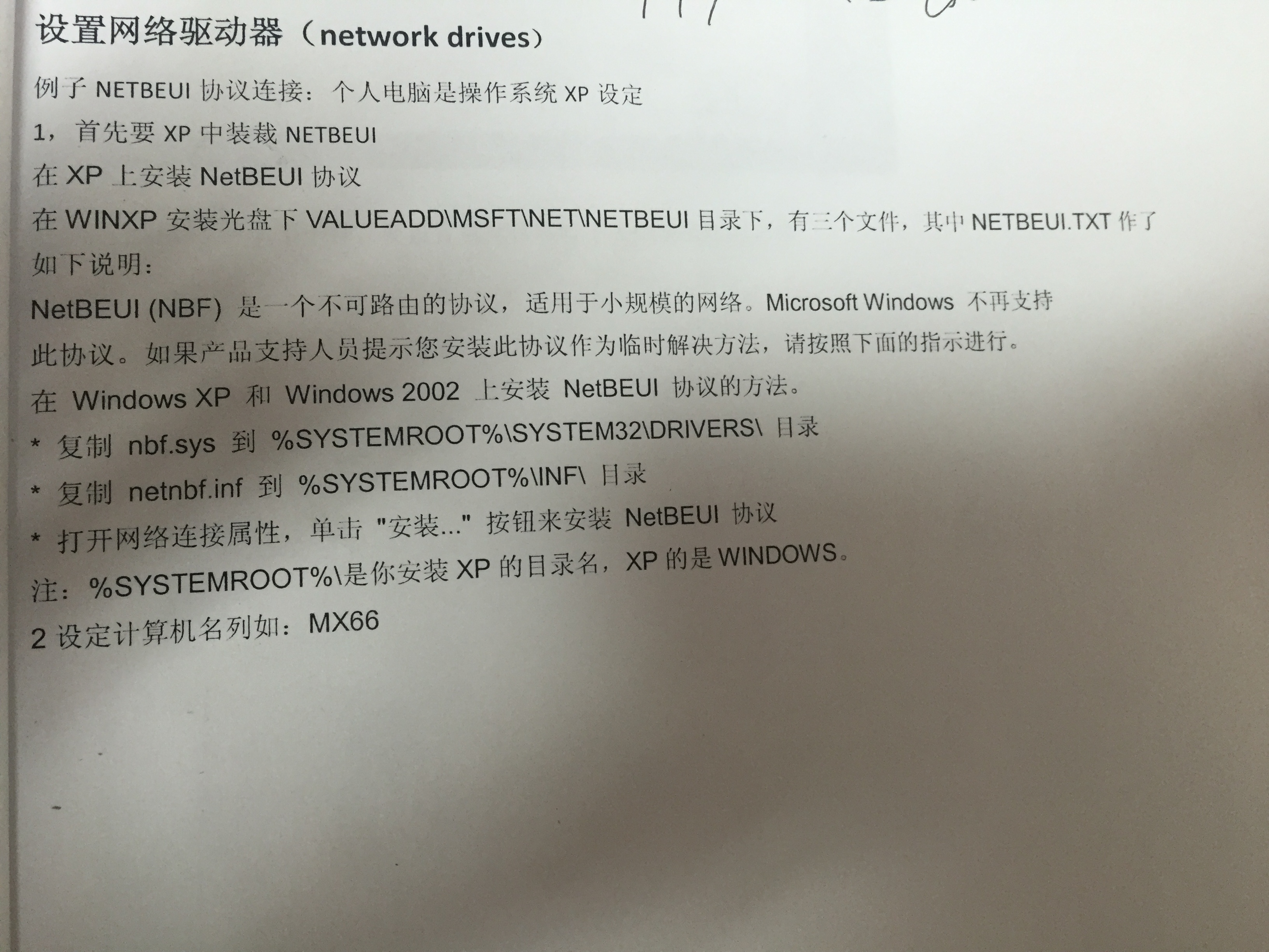

这两天网友@皮皮猪 一直在为一个老PCU硬盘做GHOST镜像和恢复镜像烦恼。在帮他解决问题的时候翻到一份老的笔记,记录了一种估计很多朋友都没有用过的方法记得当时是 PCU50V1版本的带U盘接口了不过主板不支持U盘启动。
当时还有个蛋疼的问题我们有的U盘最大只有128M,连备份好的GHOST文件要拷贝出来都不行(当时也是通过网络驱动器完成的),好了废话不说了上流程。因为原电子版笔记找不到了,各位图片看看吧

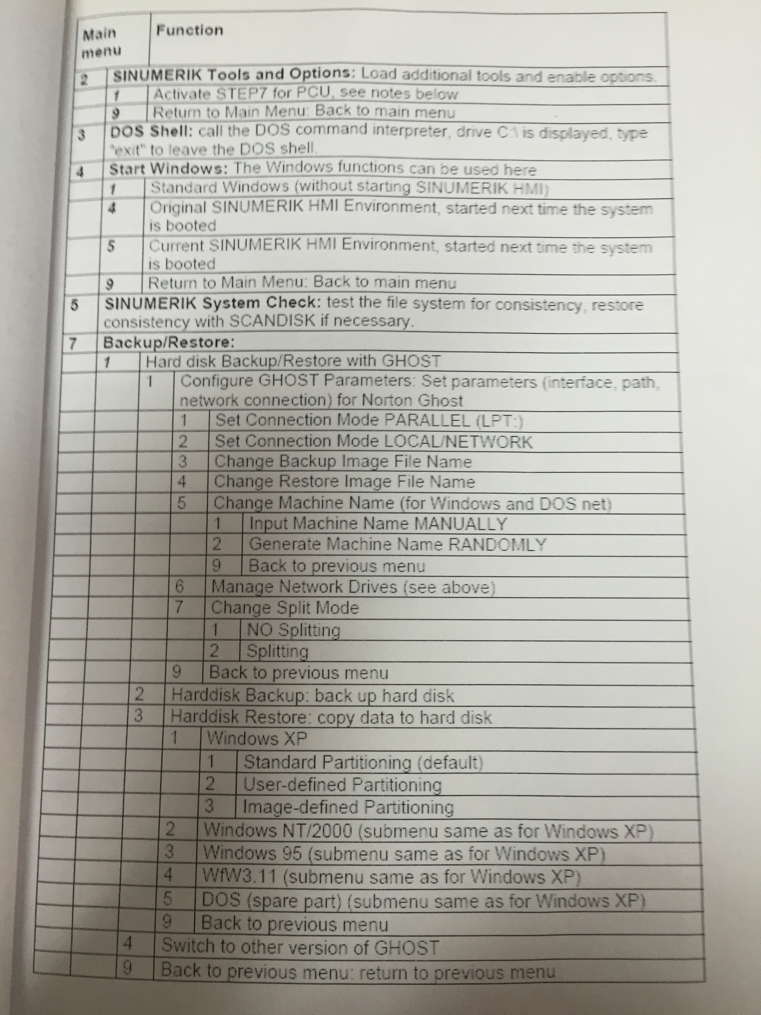

1当时服务中心是在DOS下的菜单如下

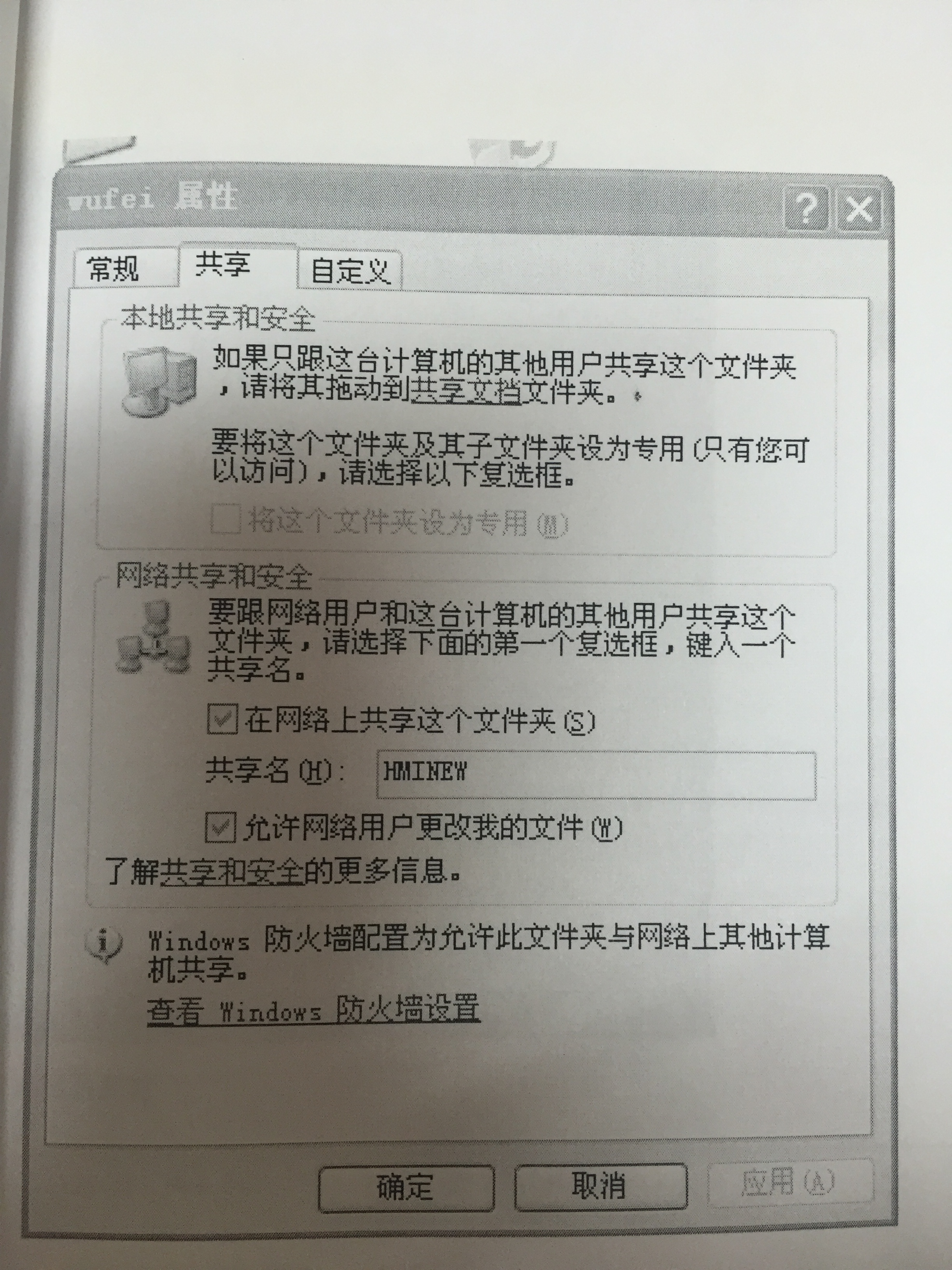

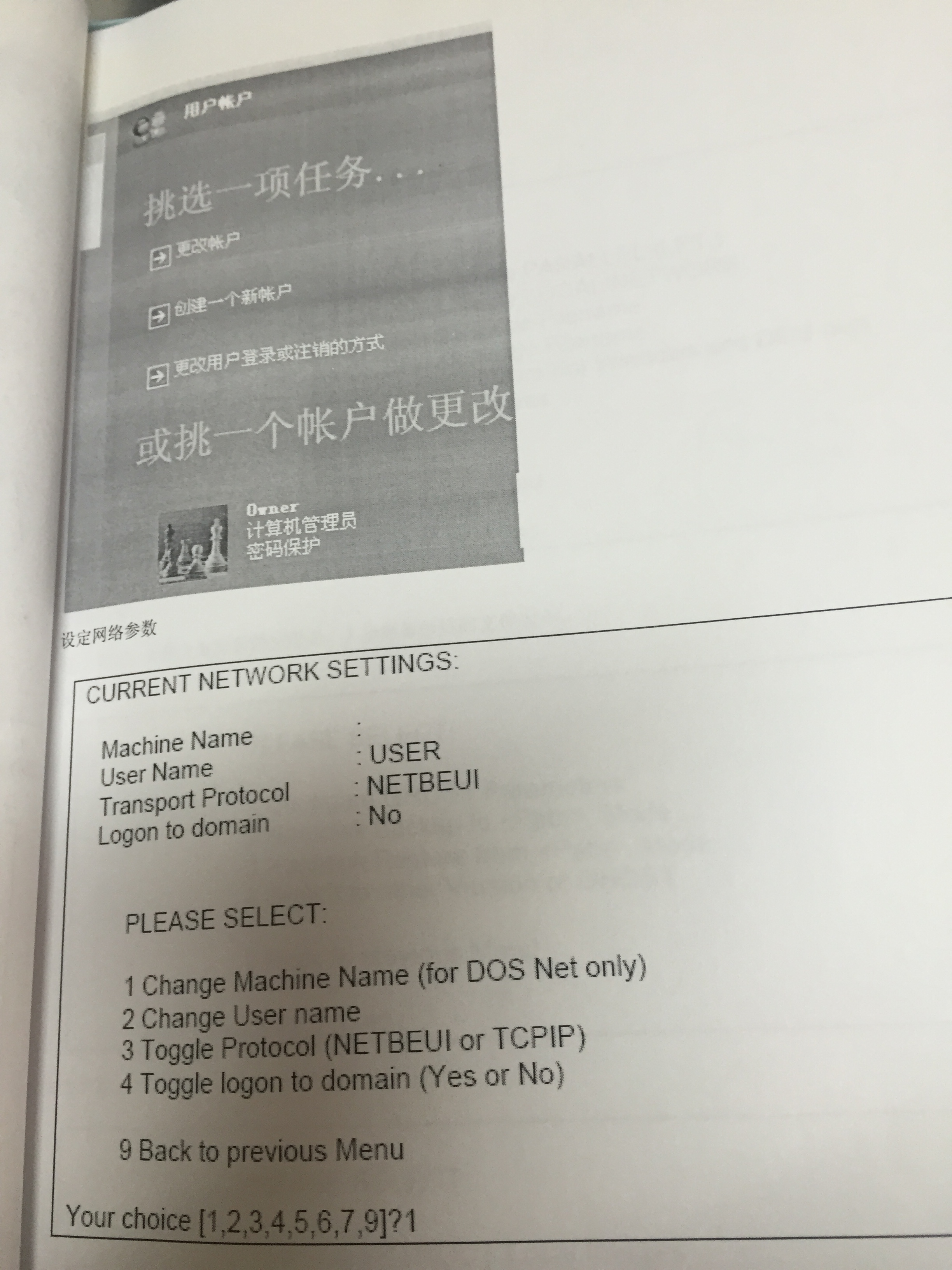

2:PC端XP设置

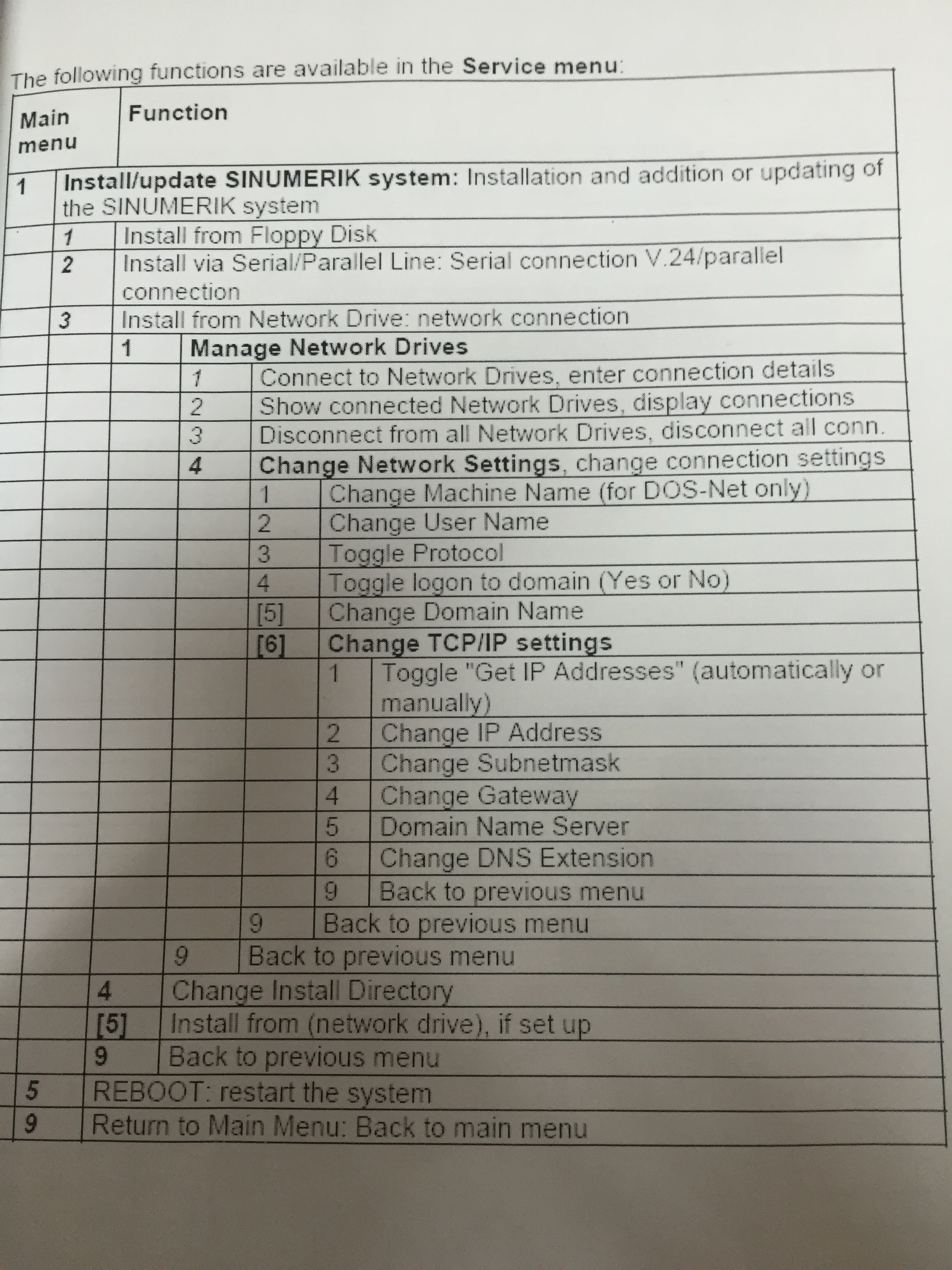

3:PCU端设置
4 测试是否成功

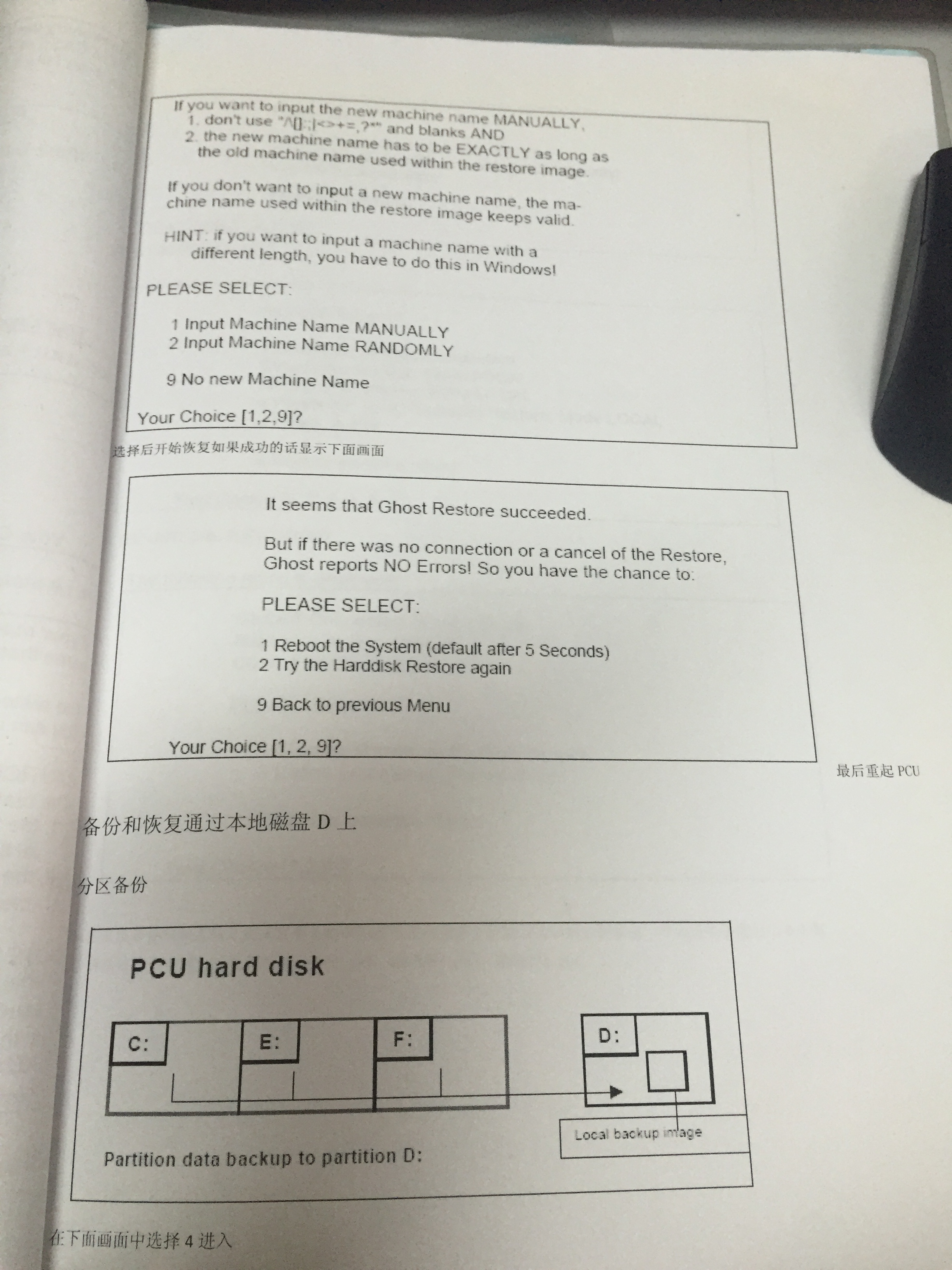

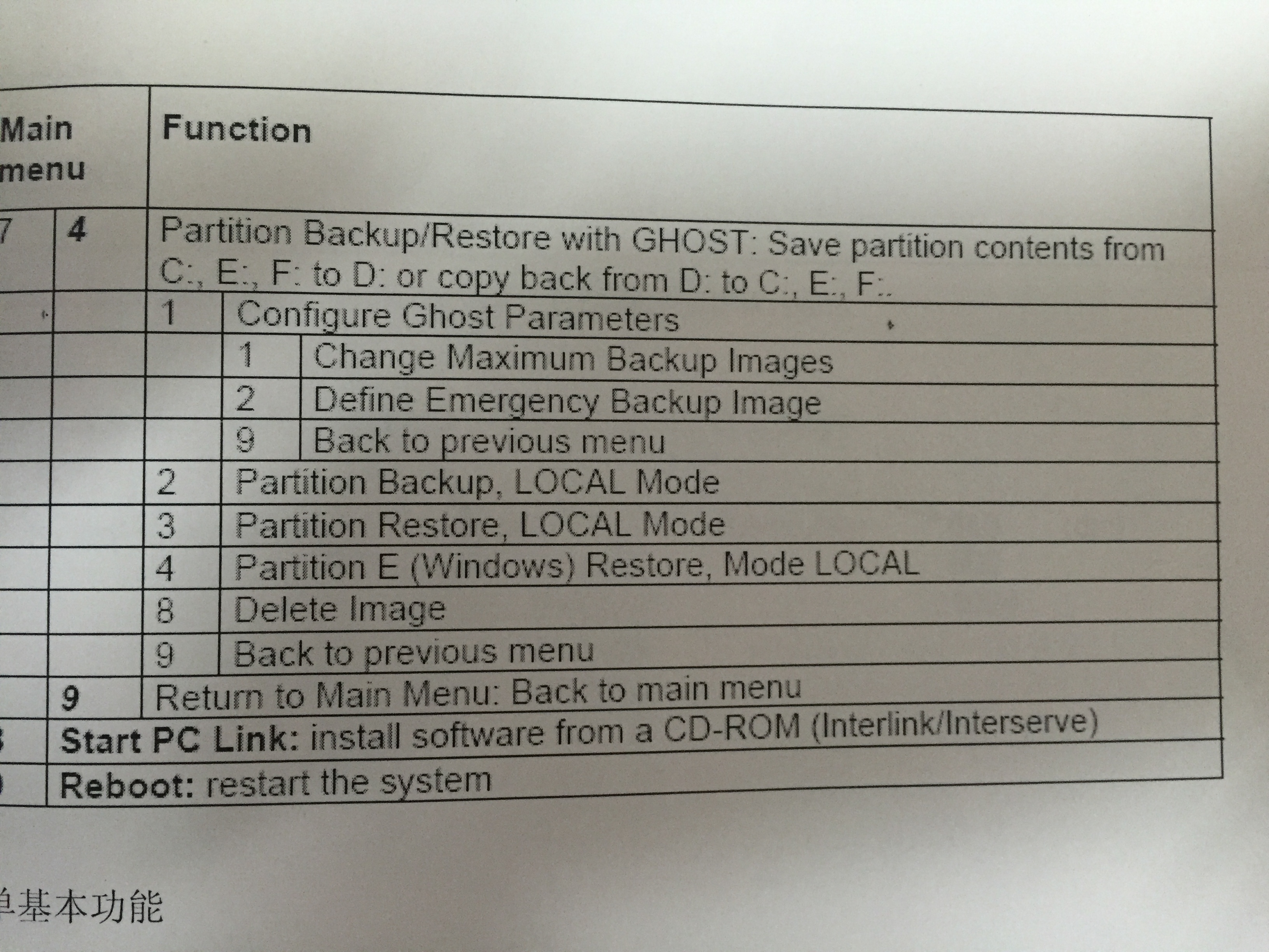

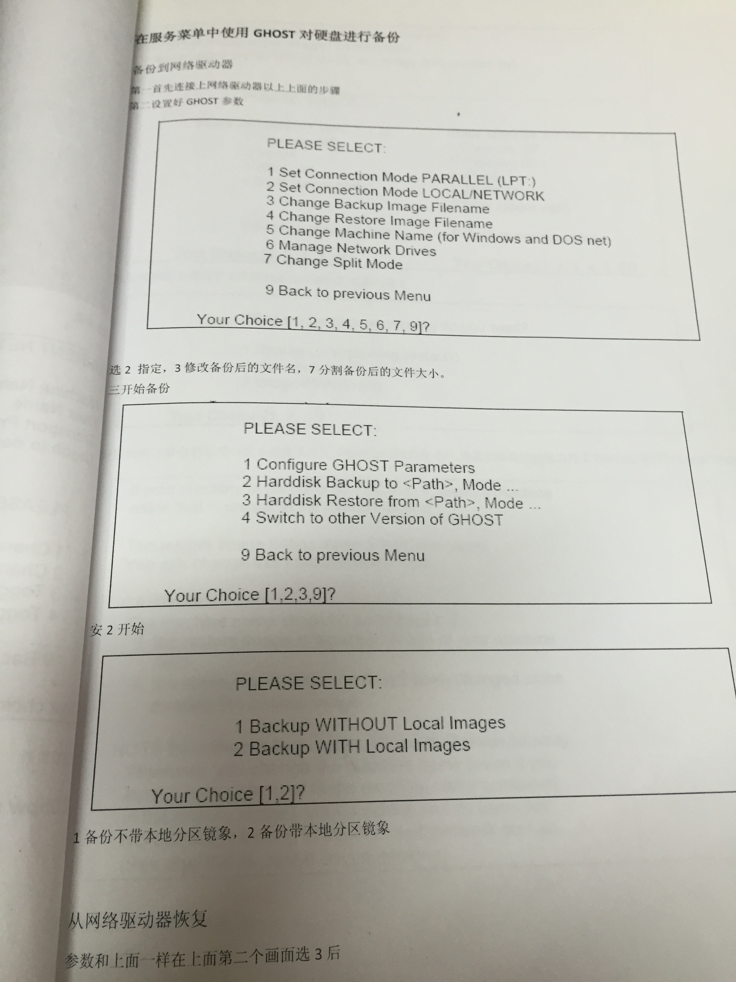

5;备份到网络驱动器
6通过网络驱动器恢复
最后:如果是从PCU50.3开始的朋友肯定看了都头晕了。对以前就是有这个LOW的方法,不过时代发展很快。现在只需要一个大容量U盘就能解决所有问题,不过我绝对可能搞维修的朋友可能会用到。毕竟有时候要拆硬盘也是比较麻烦还有风险!
