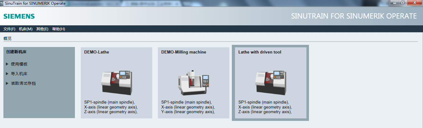

比起SinuTrain for SINUMERIK Operate 4.5运行速度打开速度变快了,基本应用不需额外授权了
酷酷的界面
有了SinuTrain真的很方便,作为一个机床OEM制造商。我可以用来试NC零件程序,测试Easy Screen用户扩展界面。另外如果有故障也方便遥控操作者操作Operate界面来帮助诊断。官方下载有时候会断(感谢@zhangli0 小伙伴帮忙下载上传网盘),我附上网盘地址。

2016 06/02 更新补充模拟测试用户扩展界面路径
EasyXLanguage
C:\Siemens\SinuTrain\SINUMERIK CNC-SW 840D sl 4.7 SP1\hmi\user\sinumerik\hmi\appl
Easyscreen
C:\Siemens\SinuTrain\SINUMERIK CNC-SW 840D sl 4.7 SP1\hmi\user\sinumerik\hmi\proj
PS:两种界面只能同时测试一种,另外测试的时候必须是机床打开的状态。
