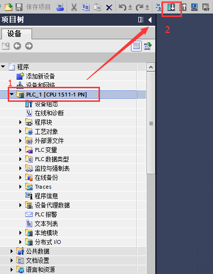

精华帖  主题:回复:[有奖参与]应用探讨——PROFINET的那些事
前段时间用了一套S7-1500,我依旧按照以前的惯例选中程序下载
下载完成之后,看到硬件上远程机架所有模块的状态灯在闪烁,想了半天,才想起没有分配设备名称。
最后在设备与网络中——网络视图里分配设备名称才算成功。

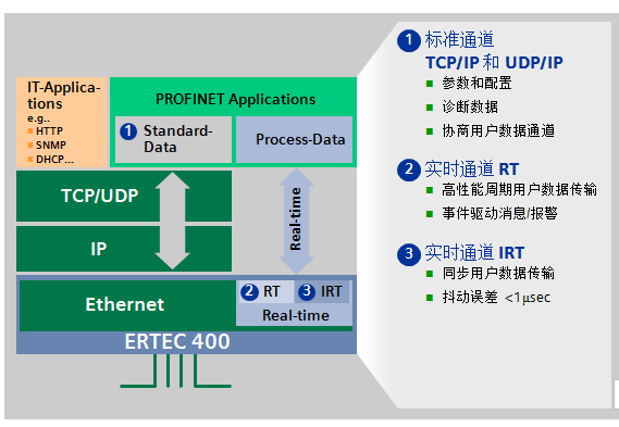

对于PROFINET 来说一部分是使用TCP/IP和UDP/IP协议,主要用于工程组态数据、诊断数据及协商用户数据通道,还有就是不基于TCP/IP和UDP/IP协议的RT和IRT了,这些协议都有一个MAC地址(原地址和目标地址)问题,通信的时候是不知道的,在通信之前会一个组播,发送一个含有对方IP地址或者设备名称数据包,等待目标设备收到数据包后将自己MAC地址发送过来,TCP/IP协议通信会使用ARP协议,不是每次数据通信之前都会询问对方MAC地址过程,设备有个老化时间,过了老化时间如果再通信的话会询问对方MAC地址。
RT协议与IRT协议不同的是,RT协议多个优先权。RT是软实时,通过优先权保证实时;IRT是硬实时,通过实时芯片保证的。

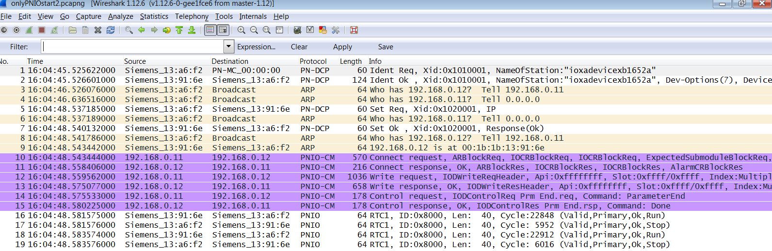

 如图是IO控制器与IO设备建立连接,直至开始正常的数据交换之间的主要数据往来,大家先看看。

51楼    2016-01-04 10:08:57
这个帖图中的报文是经过过滤的,只保留了与PN通信连接建立相关的报文。针对每一条简单解读如下:
1、控制器(MAC地址末三位13:a6:f2的设备)通过PN-DCP(发现配置协议),发出一个特定的组播报文,内容是识别请求:谁是设备名叫做"ioxadevicexb1652a"的设备?
2、网络上的设备收到这个识别请求后,同样支持PN-DCP协议,且名字叫做"ioxadevicexb1652a"的设备,回复识别响应:包括设备名"ioxadevicexb1652a"以及其它一些选项。其它选项可能包括制造商,产品系列,IP地址等。
经过这一步,控制器就知道了"ioxadevicexb1652a"的MAC地址。
3、控制器IP址是192.168.0.11,其通过ARP协议广播询问网络上谁拥有IP地址192.168.0.12。这个IP地址在控制器的硬件组态中是分给了"ioxadevicexb1652a"这个设备的。这是为了防止IP地址冲突。
4、控制器询问是否还有设备拥有自己的IP地址,排除自己的IP地址与其它设备冲突。
5、没人回复,认为网络上不存在冲突的192.168.0.11,也不存在冲突的192.168.0.12,所以给设备名为"ioxadevicexb1652a"的设备通过DCP协议的SET命令分配IP地址。
6、接着询问自己的IP地址有没有冲突?
7、IO设备响应DCP-SET,回复说设置成功。
8\9、IO控制器通过ARP确认设置的IP地址准确,IO设备回复ARP请求,告诉控制器自己就是IP地址192.168.0.12的设备,MAC地址是00:1B:1B:13:91:6e.
10\11、有了IP地址后,通过IP地址建立连接,控制器发连接请求,IO设备回复连接响应。
12\13、连接请求后,是写请求和写请求的响应
14\15、控制请求和控制响应。
至此,PNIO建立完成,下面就是正常的PNIO数据交换。

53楼    2016-01-05 10:30:28
从这个解析过程中可以看到:
1、控制器最初是通过设备名去寻找IO设备的。硬件组态是下载到控制器中的,而硬件组态中包含了IO设备的配置信息,所以控制器知道自己要连接的IO设备都叫什么名字。而IO设备必须先有一个设备名,控制器才能根据名字找到它,进行后面的步骤。
就像新入学的孩子,老师没见到孩子前已经有一张名单,这个班里都有谁,学号是多少已经定了。家长给孩子取好名字送进教室,老师点名后才把名字和人对上了。
设备名在整个网络中必须唯一。
2、IO设备的IP地址可以由控制器分配给IO设备。IP地址必须唯一。
3、IP地址在建立连接的过程中需要使用。
4、PNIO的实时数据交换不需要IP地址。
