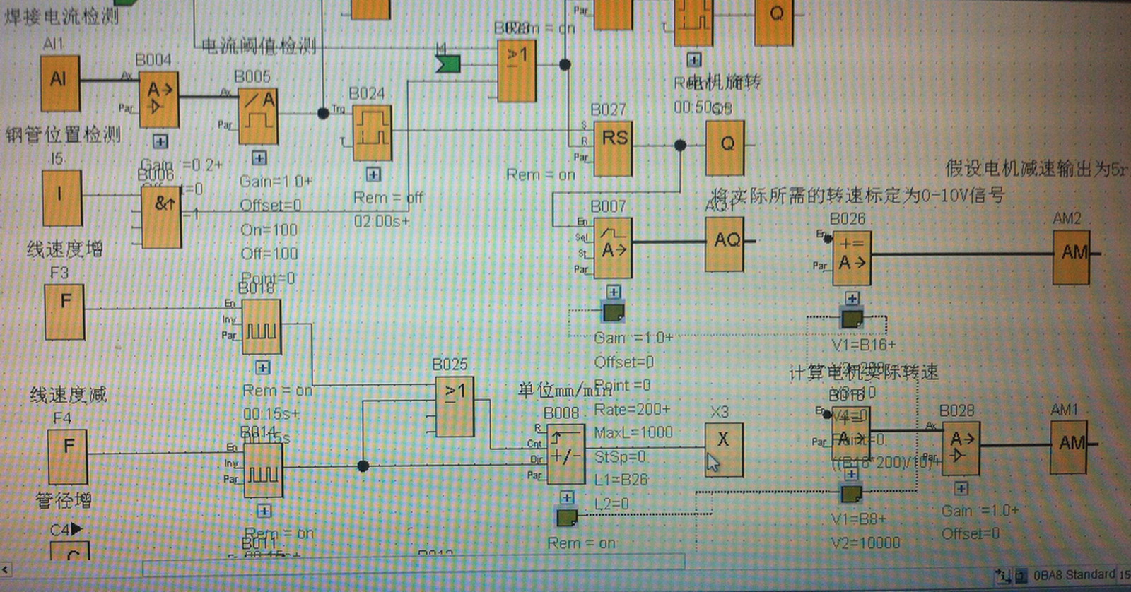

一、工作流程:
钢管吊装到位后,启动程序,焊枪自动进给到位,焊枪到位后,焊机根据焊接电流(在焊机上设置)起弧,检测到起弧电流稳定后,钢管开始旋转,旋转到位后,停止焊接,焊枪回位。

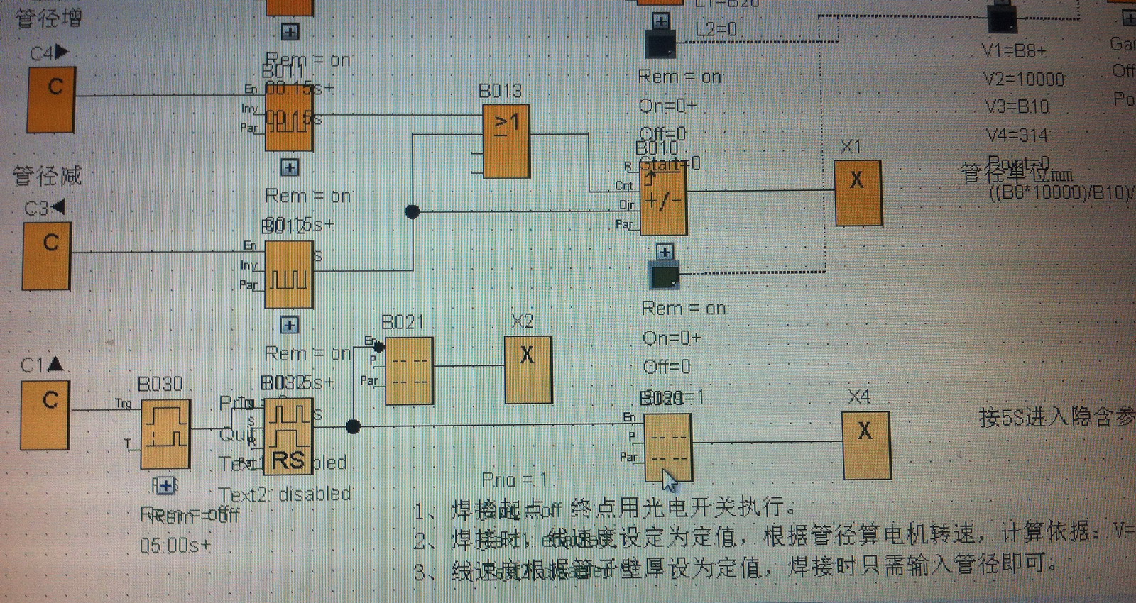

二、程序特点:
a)         设置好管径后,根据设定的线速度自动选择电机转速,无须人工干预。实际转速的计算公式:n=Vi/πD,n为电机转速,V为电机线速度,D为钢管直径,i为减速比,此处取减速器输出轴作为光电开关的检测轴,i取1。
程序:

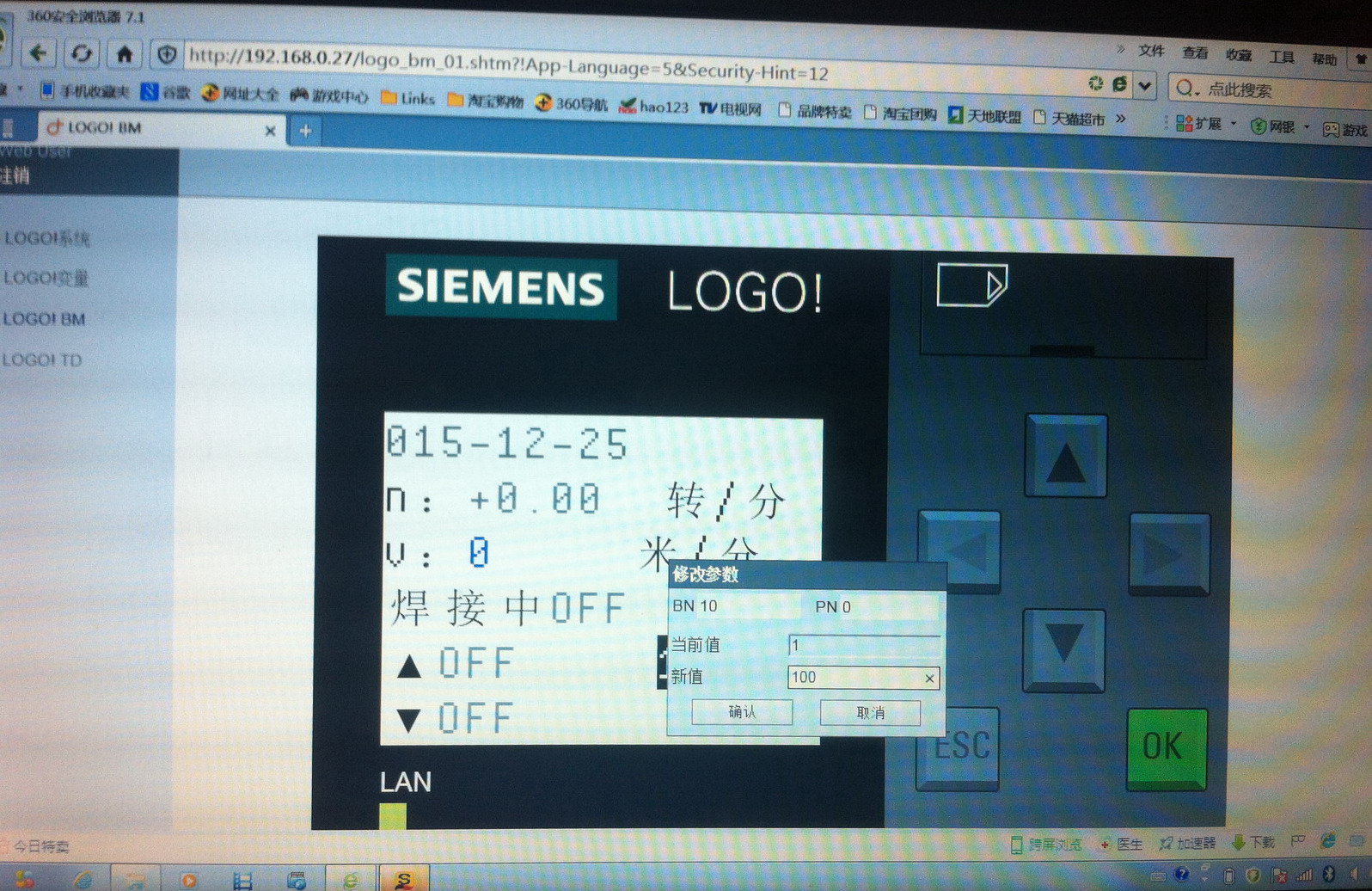

b)        使用LOGO!12/24RCE(0BA8)的网络通讯功能,在电脑上进行主要参数(管径、线速度)的修改,并能用网络TD的按键进行启停操作,方便快捷。
图片1:
这是在LOGO!BM中的修改画面。V应为毫米/分
图片2:
这是在LOGO!TD中的操作画面,一样可以修改、设置参数。V应为毫米/分

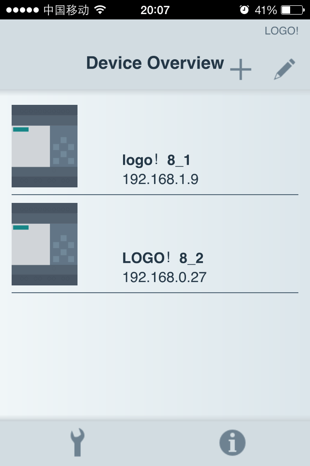

c)         可以在手机上观察焊接曲线及焊接状态。
图片1:
这是在LOGO!APP上添加的网络地址,上面为在公司用的IP,下面为在家用的IP。

d)        含有隐含参数项,调整参数更全面、更方便。
程序:
按ESC+C键5S,进入隐含参数,可以通过对隐含参数的调节,优化焊接工艺效果。
