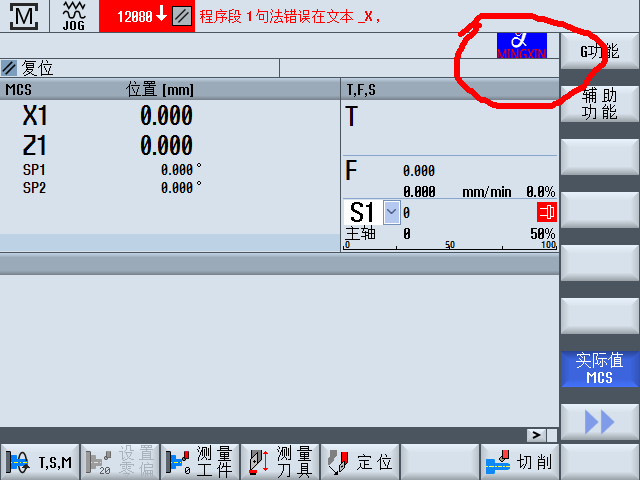

主题:828DHMI界面开发问题
 现在想做一个HMI的自定义界面就是将主界面的西门子(SIEMENS)LOGO(在屏幕右上角的那个)如图所示做成自定义图片或文字显示,请问这样能做吗?能做的话需要用的什么软件?请高手指点!

该西门子商标可以替换成自己的商标。
步骤:
1. 命名自己的商标“logo.png”。
说明
文件名只能由小写字母构成。
2. 根据位图大小,在如下目录中保存自己的商标: /oem/sinumerik/hmi/ico 或 user/sinumerik/
hmi/ico
目录位图大小
/Ico640 122 x 19
/Ico800 160 x 24
/Ico1024 199 x 30

我测试过了,确实可以。具体放哪个文件夹看你显示屏尺寸640对应OP10(10寸),800对应OP12...
