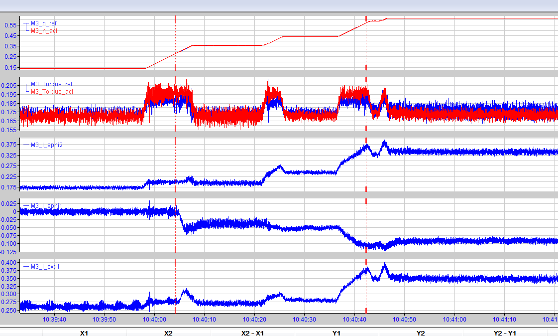

兵版您好,献丑了。只是用过一些。弱磁前,使用内功率因数控制,定子电流磁场分量基本为零。弱磁后使用外功率因数控制,电子电压与电流同向。附图一张,有助于大家讨论
