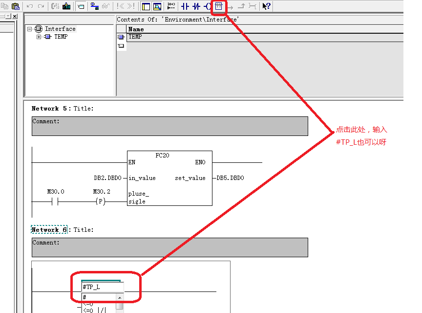

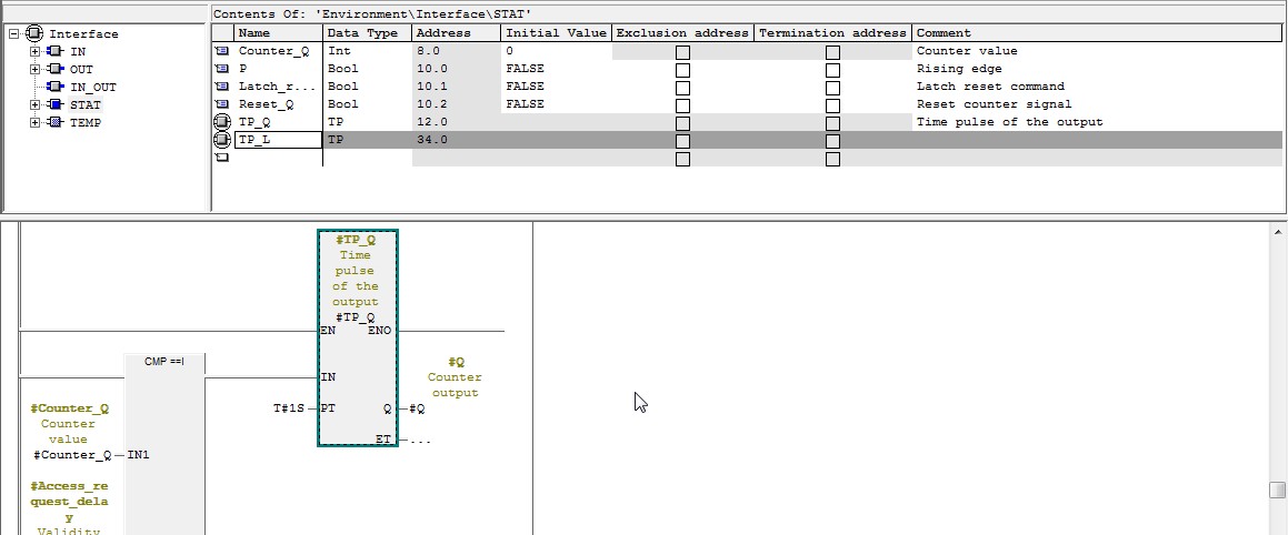

大侠们好,请见图片中的TP_Q  我现在在FB的STAT中新建了一个TP_L,怎么样的操作步骤才能使TP_L像TP_Q一样才FB中显示出来,如图片中的TP_Q, 谢谢!

在左边的文件夹中, 有一个文件夹叫做多重背景的。
你在STAT里面定义的FB都在那里等着你使用了。

这样也可以的。
