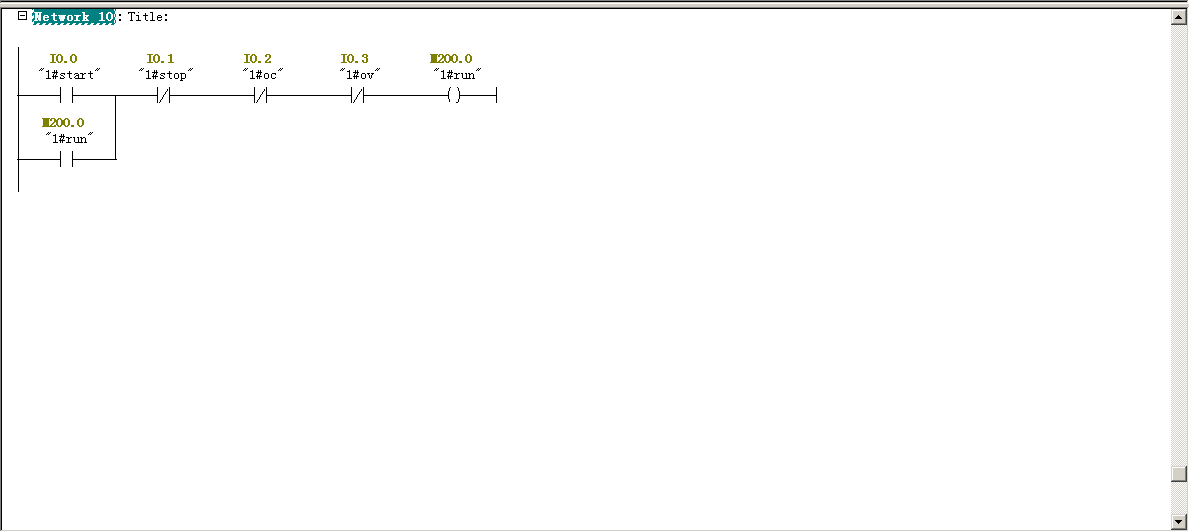

主题:LAD 的程序转换为SCL怎么写
LAD 的程序转换为SCL怎么写

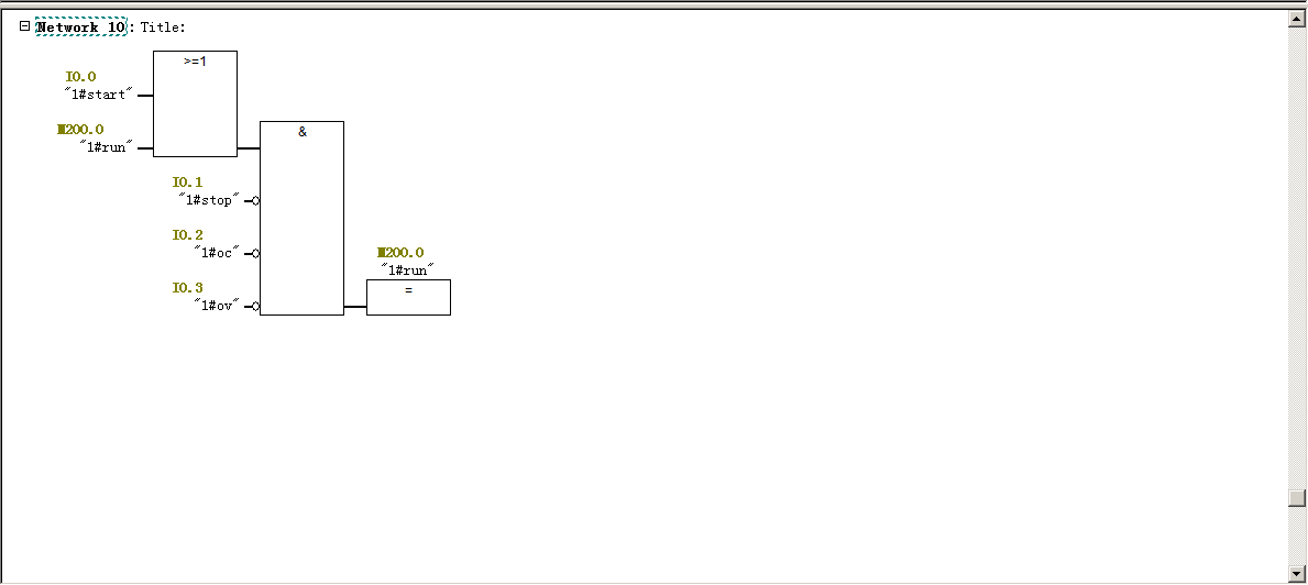

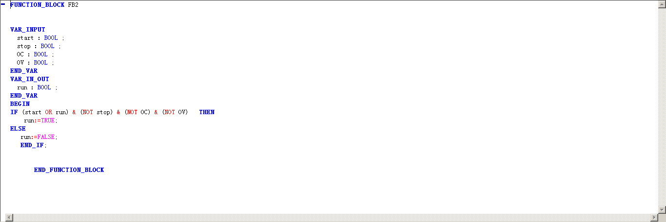

不建议用SCL编程去实现用LAD或者FBD很方便编程的程序功能,“在某种工具擅长解决的问题域内使用这种工具,而不是将其使用在任意问题域内。”
