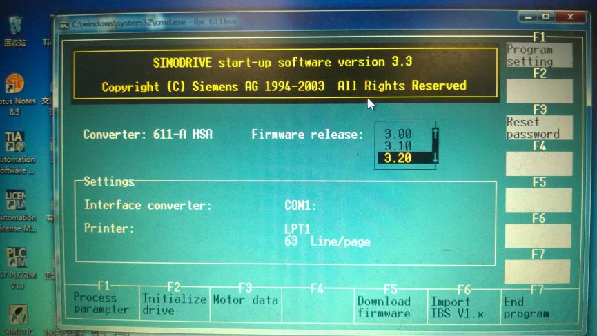

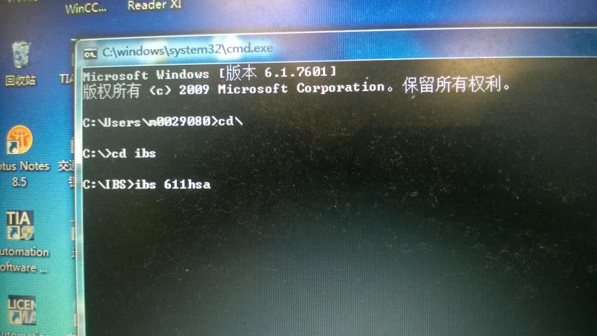

最近在找答案中问了这个问题但是一直没有回答的,今天正好成功传输了 就把过程发出来分享下
