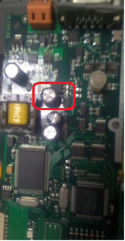

 电解电容220uf25v导致M440的通信板出现F0070报警,经过更换,通信正常了再检查以前报废的几块通信模块也是同样的问题,换了电容也都好用了,呵呵以后不用买备件了,修好的可以用10几年啰。请见图:

前二次坏了,直接换了没有拆开过,第三次坏了产生了疑问为什么老坏呀,不过不是一台变频器上的,基本上3台变频器上差不多都坏过了,也没有拆开认为是寿命到了,最近又坏了拆开了发现电容有些点拱起,用万用表检查电容冲放电不正常,换了电容OK了。然后拆开以前坏的模块都是同一个地方同样的问题。
