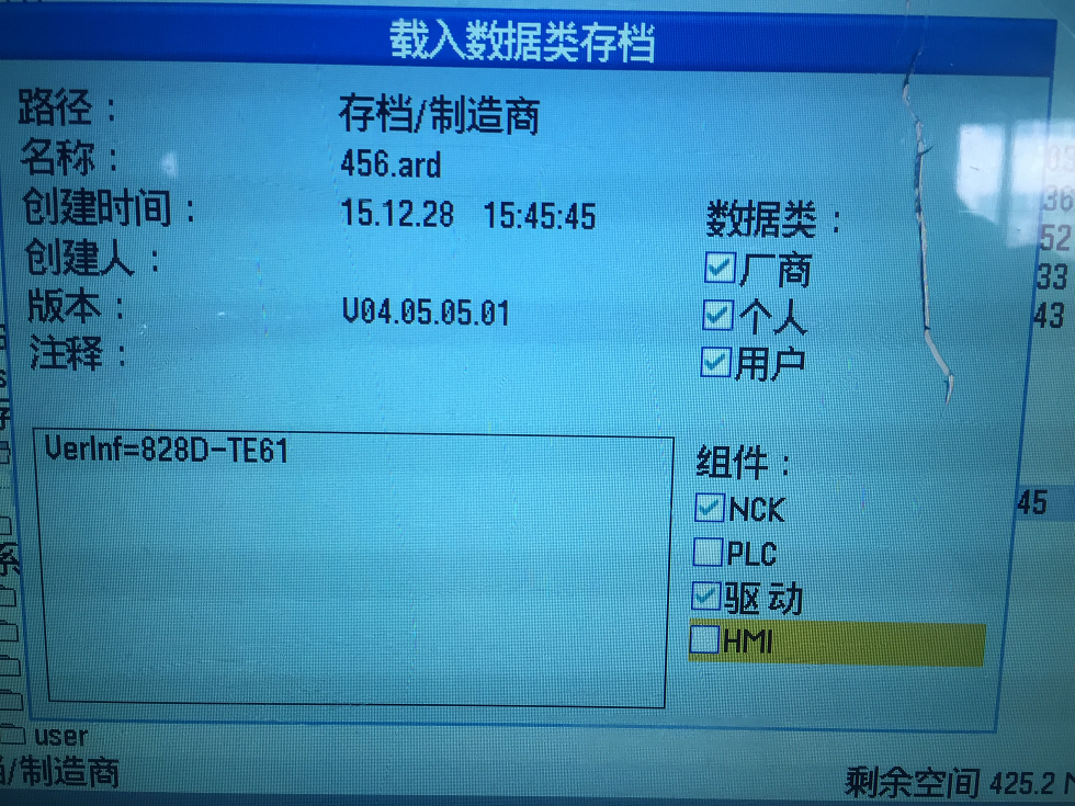

     2:Operate恢复备份了所有数据的打包时,可以选择分项恢复。

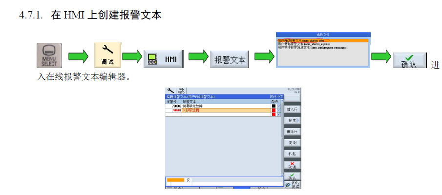

有两种编写报警文本的方法:
方法一:在操作界面上直接编写报警文本(这是Operate)。
使用方法如下
个人认为,这主要适合在现场一些小改动。不过还是要点赞,支持中文输入法(ALT+S可以切换语言)。
方法二:在计算机上编写报警文本(编写好后需要借助U盘或网络拷贝到系统中)
其实方法一最终也是修改了报警文本,我觉得一般调试工程师都会选择这种方法,毕竟在Operate打字没有那么方便
文件名字为:oem_alarms_plc_chs.ts其中chs代表中文
文件存在的目录:/card/oem/sinumerik/hmi/lng (适用于828D和840DSL配TUC)
          F:hmisloemsinumerikhmilng(840DSL配PCU50)
小窍门:第一次使用的时候可以用方法一,在Operate新建一个,然后拷贝出来作为模板
注意点:828D和840DSL的报警文本语句有点差异,不能通用。
最后还有疑问就看简明调试手册吧

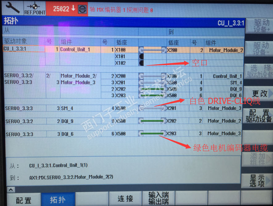

精编帖  主题:生动的拓扑图
颜色,图像都有

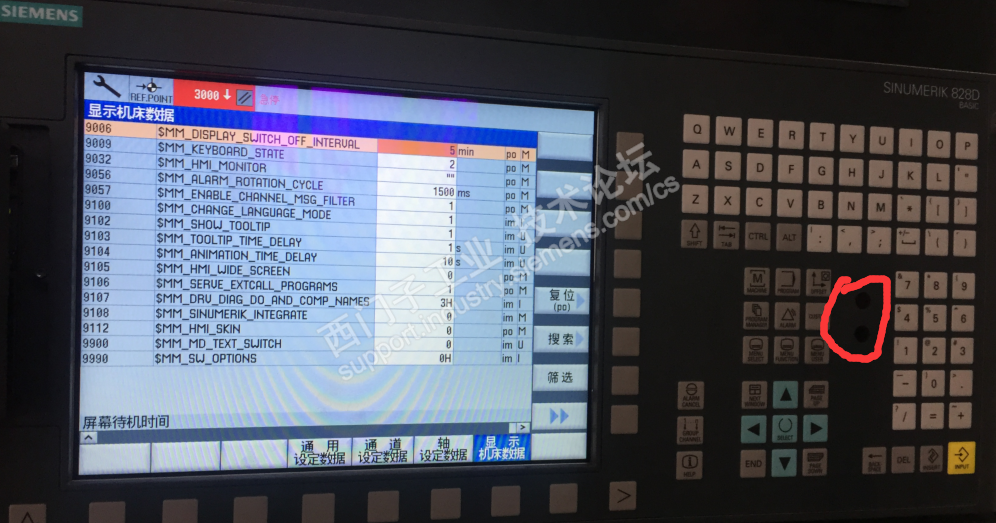

精编帖  主题:回复:大家来说说SINUMERIK Operate 相比以前的HMI改进的地方
新828D的PPU的两小红点的作用,如果屏幕是屏保状态有人靠近PPU时候。屏幕自动会点亮是不是很酷啊 啊哈哈
