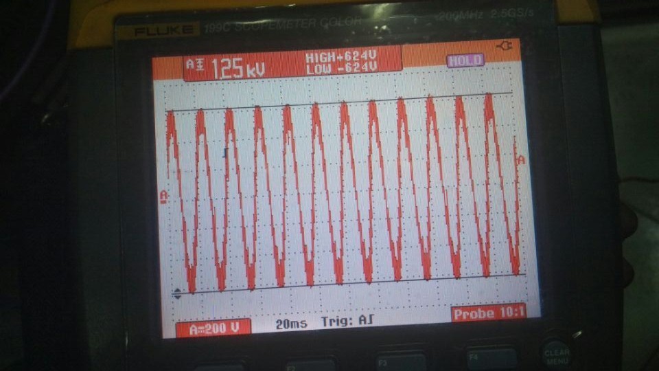

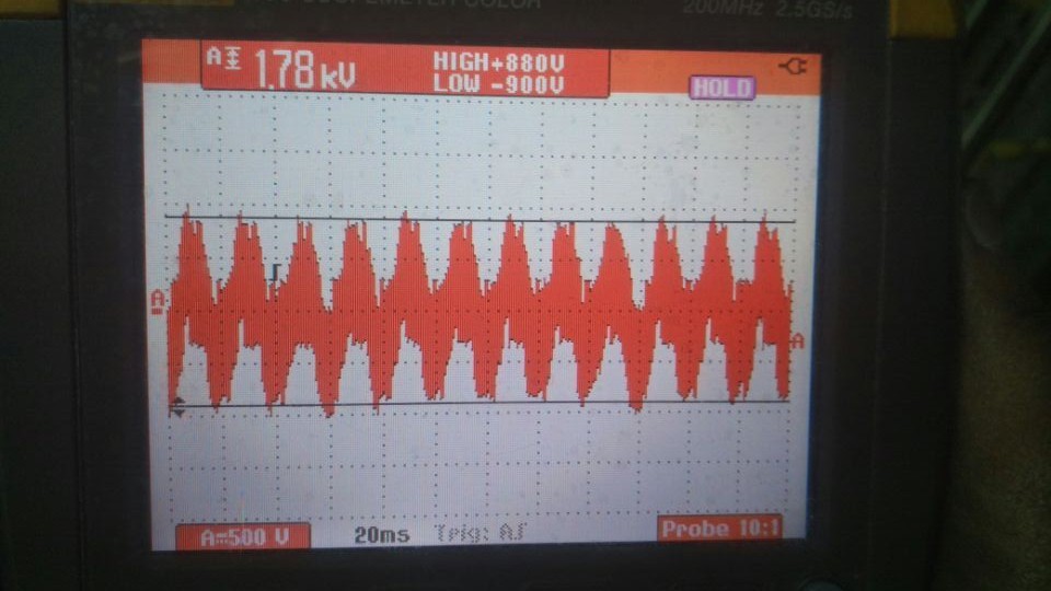

从图可以看出,有两排柜子,一排柜子放的是6se70变频器+制动单元(A柜),另一排柜子放的是整流回馈单元+逆变单元(也是6e70系列,B柜)。某天A柜中,某一变频器报F006,不能复位,开机就报,直流母线电压高达800v,其他变频器虽然没报F006但其母线电压也高达680v左右,于是我们换了一台变频器依然报F006,这台变频器与其他变频器唯一不同是没有外接制动单元(当时没有备件),当备件回来时,我们接上去,变频器没有报F006故障了,然后我们把其他某一变频器的制动单元拆掉,送电,也是开机就报F006,直流母线电压也高达800v,也就说A柜所有变频器如果不接制动单元的话,都会报F006。这时候我们怀疑电网质量有问题,但其他区域的变频器不存在这个问题(不同的变压器),我们百思不得其解。我们拿来了示波器,下图是图一中A点的线电压
应该波形还算可以,问题不大,有效值在420左右。但是当我们量A点对地电压时,电压波形出现严重畸变,瞬间值高达八九百伏
放大图
这是另外一个变压器输出的标准三相380v某相对地电压

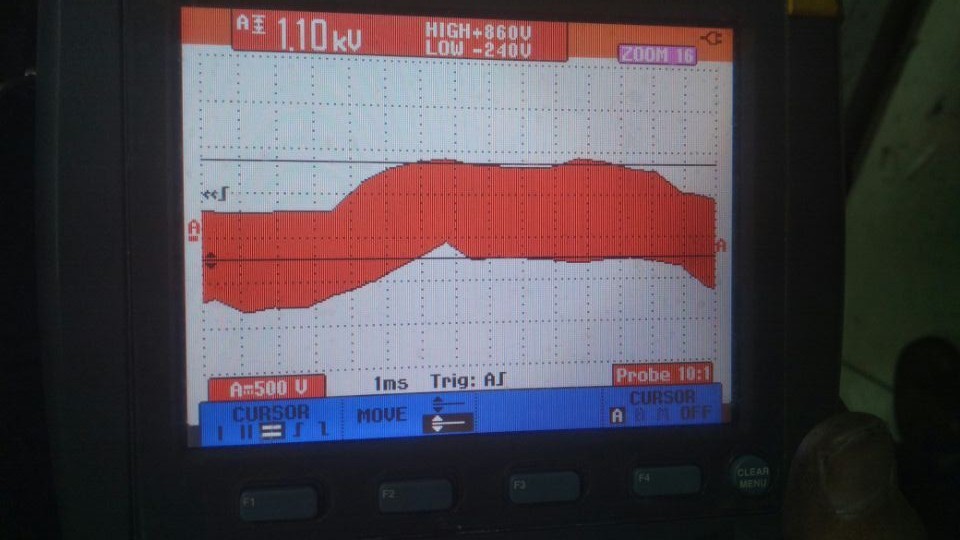

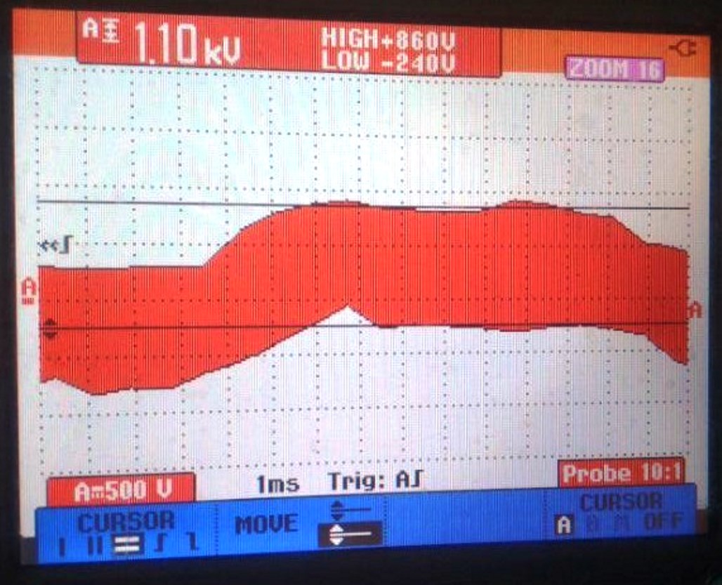

OK,我似乎明白了。请看如下图示:
图中扫描时间横坐标每格1ms,由此判定图中所示的高压噪声起码在1kHz以上,所以,即便是有输入电抗器,这样的高频噪声还是挡不住的,只有采用滤波器才能加以抑制。也就是说,要根本解决这样的问题,必须在A柜进线电源处加装相同功率等级(电流)的滤波器。否则,B柜感应的高频高压噪声(毛刺)势必耦合到A柜的变频器直流母线上。导致其不正常了。而且为什么会产生800V的静态直流母线电压,也就知道是什么原因了。
