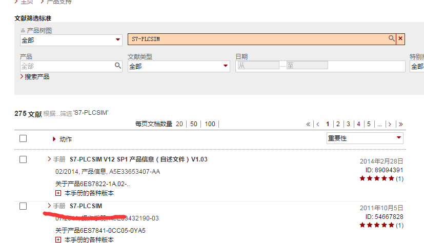

第二步:找软件我一般直接去”全球资源中心”搜
找到了手册(工程师必须要自己看手册)

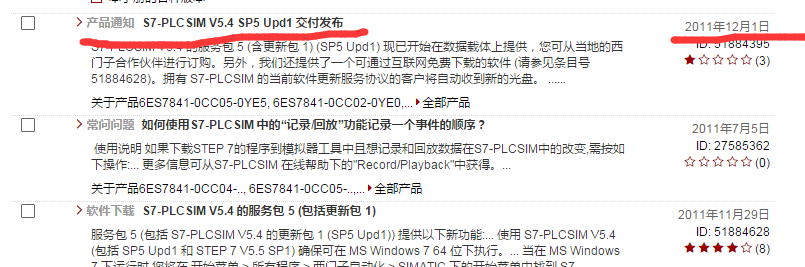

找到了最新版本的升级包,貌似没有安装包
.没办法了,只能借助于强大的论坛了

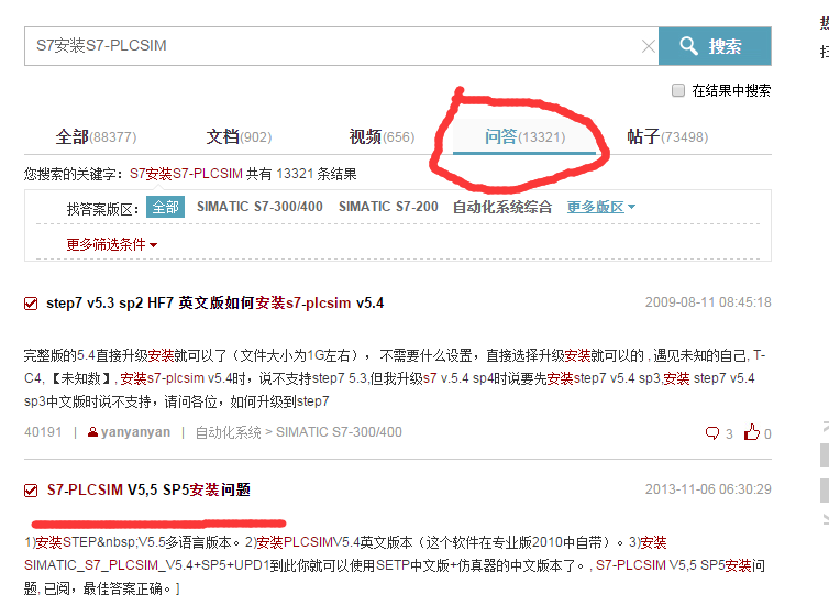

第三步:回到了论坛,这次高级搜索我筛选“回答”(就是在找答案中找)

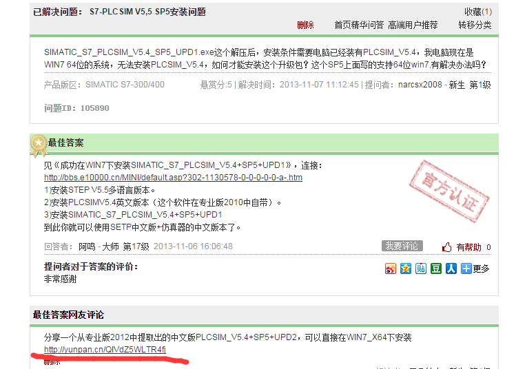

果然有人已经碰到通用的问题了,看看吧参考一下
还有人提供了安装包的下载程序,好了安装包也到手了。
最后对照着手册成功安装了软件,用上了S7-PLCSIM仿真软件。
