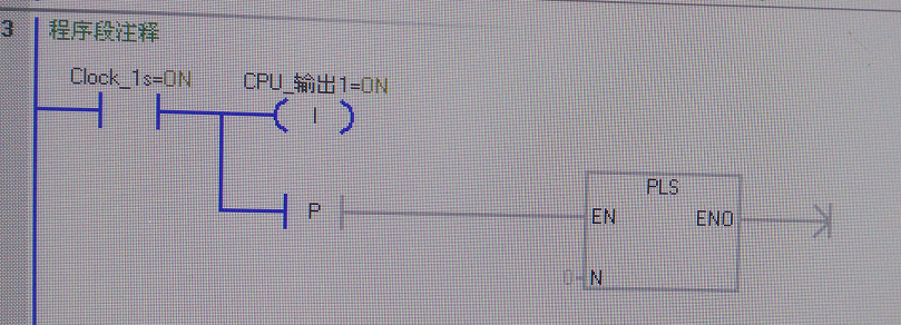

程序的主体就这么一小段。
假设L7.1 off 的时候Q0.0和Q0.1都off。现在7.1 ON了,那么第一个脉冲上升缘先出现还是方向信号的上升缘先出现?我不敢保证。
看谁有数据说话或者有条件做试验。
最好官方能够有有力的结论。

程序设计思路:
1、使用定时中断0,绑定中断程序INT_SMB34,在中断程序同一网络中立即输出Q0.1,在其下并联触发PLS(Q0.0)
2、硬件接线:Q0.0输出接到I0.0,Q0.1输出接到I0.1
3、使用I0.0和I0.1的上升沿中断,分别绑定中断程序I0_0_INT和I0_1_INT,系统块中设置滤波时间为0.2us
4、分别在两个上升沿中断程序中向MB0赋值,I0_0_INT赋值1,I0_1_INT赋值2,观察MB0最后为1还是2
5、判断原则:MB0=1表示I0.1先到,Q0.1先输出
                        MB0=2表示I0.0先到,Q0.0先输出
6、实验结果为MB0=1,说明Q0.1先输出
测试程序见附件

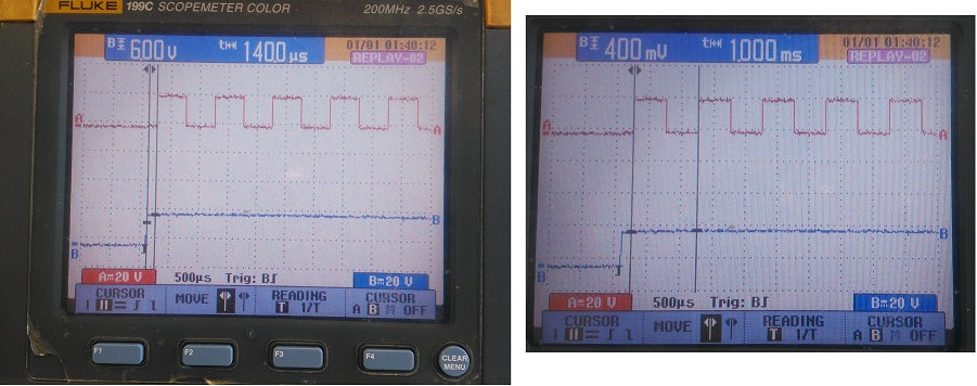

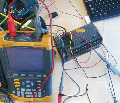

58楼    2016-02-19 16:43:24
精华帖  主题:回复:高速Q0.0和即时Q0.1谁先输出
 这个贴真的很热,那么为了大家的热情,给大家奉献些示波器的图形吧。
1, 每秒种执行一次 立即输出 和 PLS ;
2.示波器君登场
3,图形出来了,A 为 脉冲信号(1KHz), B 为 方向。真相应该是0.14 ms 。
