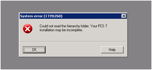

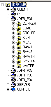

前段时间,公司的PCS7项目部分控制站工厂视图无法打开,组件视图点击CFC就报错,由于多年来首次遇到此现象,单位又急于修改程序,一时想不出解决办法,于是求救于万能的400电话,400让发截图诊断,于是发了下面两张截图:
焦急等待电话ing....大概一个小时候电话响起,赶忙接起电话:“你好!你反馈的问题已经看到,应该是你的项目出现了问题,目前国内无法修复,需把你的项目发往德国进行修复,花费不菲......”。想到公司的经营状况,一是领导肯定不愿意花钱,二是降低了自己在领导心目中的技术能手的形象。。于是挂断电话赶紧自求解决办法,脑子飞速运转,回忆几年的过往经历,于是想到了下图所示的办法:
再次回到组件视图,点击CFC..没有弹出之前的故障信息,于是双击CFC打开,点击工具栏在线..于是离线尝试修改程序...编译...然后改变下载...一切正常..一次难关总是过去!
