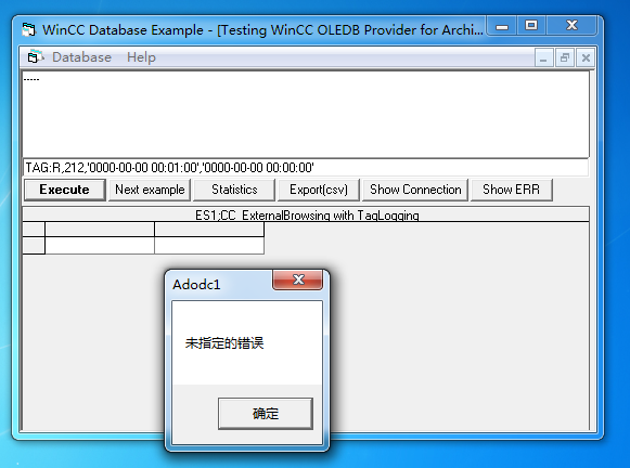

在WINCC 7.2 的光盘上有一个WINCCDBPR的VB例子程序, 用于在网上邻居,远程访问WINCC服务器中的变量归档数据。
纯净的电脑WIN7系统或WINXP系统, 安装了CONNECTIVITY PACK CLIENT,WINCC服务器中建立了与远端相同的用户并授予权限, 共享文件夹可以浏览。
运行VB程序, 则报错:ADODC1 未指定的错误!
反复试过了多台电脑(虚拟机),都出现这样的问题。而更有些时候直接报provider未安装。
唯一OK的一台是和WINCC一模一样的虚拟机的克隆机, 可以正常查询到数据。
实在是搞不定了, 没有头绪。
有见过的么?能给出个建议吗?
把我逼到这儿来题问题了,谁给我回答,我, 我, 我, 我给精华!

 1  win7 sp1 , xp sp3  , winCC V 7.2 的环境的话 ,系统没有问题;
  如果 依据 WINCC一模一样的虚拟机的克隆机, 可以正常查询到数据 这一现象,但在其他PC 失败 似乎还是软件环境问题,缺少组件或者服务。 但 按照要求,只需:
a、客户端需要安装CP,不需要CP授权
b、WinCC站需要安装CP和授权
查一下 CP 及授权安装。
2  把  WinCC V7.2 的update 11 打上,看看怎么样。
Update 11 for WinCC V7.2 and WinCC V7.2 ASIAhttps://support.industry.siemens.com/cs/cn/en/view/109478834
