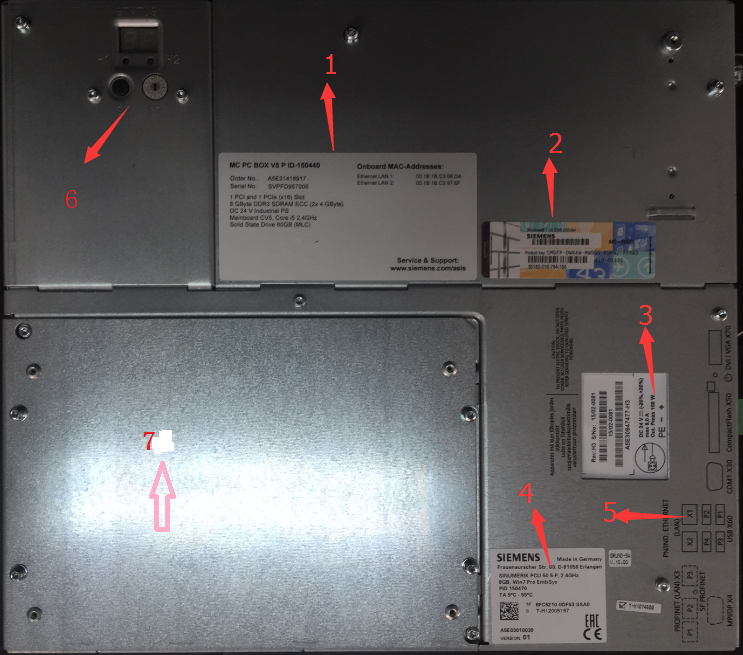

一,PCU50.5P
正面主要7个相关区域
区域1: PCU50.5P主要硬件配置如下,如PCU50.5C则CPU为Celeron 1.8 GHz,内存为4GB。注意;XP版已经停产不讨论了。

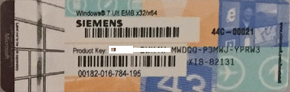

  区域2:微软WIN7正版授权
区域3:电源功耗150W,最大电流8A

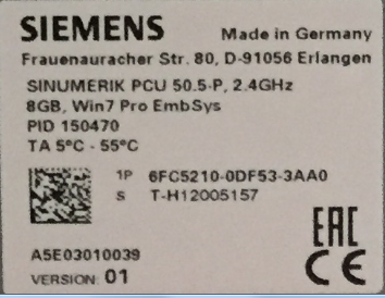

区域4:产品标签包含了基本配置: CPU2.4G 8GB内存 Win7 PRO EmbSys
区域5:侧面接口信息预览,具体下面介绍
区域6:系统服务模块主要用于诊断和维护:1,2为显示状态,3 选择启动模式, 4关机键(类似于电脑的关机键)。
区域7:固态硬盘在里面就不多说了。
右侧面主要8个区域
区域1:24V电源接线端子
区域2:电源开关,直接切断PCU电源。不是死机的话不建议直接关
区域3:DP/MPI 接口已经被简配了,应该可以选装。
区域4:USB2.0口,以太网口,和PN总线网口
区域5:RS232口,串口虽老还是有用的。
区域6:这个盖子拆出来可以装CF卡,但是真的还有用么。我也不知道
区域7:DVI视频接口,可用于第二显示器
区域8:PCI插槽1和2

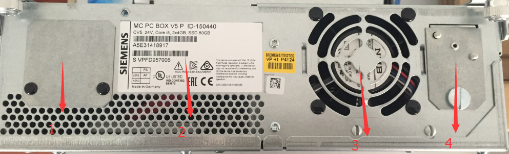

左侧面主要4个区域
区域1:预留口
区域2:还是产品标签,真是多
区域3:散热风扇
区域4:电池仓,打开里面有个3V电池。竟然还发现一个USB接口
背面主要4个区域
区域1:连接到OP的I/O线
区域2:连接到OP的视频线
区域3:USB2.0接口,真多啊
区域4:PCU50安装支架,根据不同和安装方式和配合不同的OP,PCU50有很多种安装支架我就不说了.

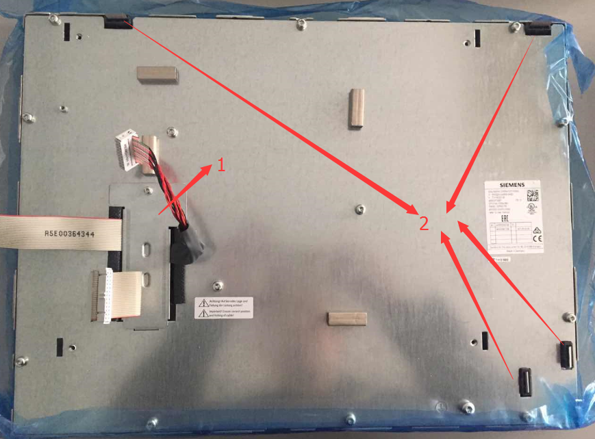

二 OP15A
OP15A顾名思义 15寸屏幕,支持分辨率1024*768,这个东西能说的不多
正面区域
区域1:USB1.1接口,最多传送个加工程序,千万别去做GHOST慢不死你
区域2:鼠标,开始用会不习惯。其实还不错,进入windows模式离不开啊

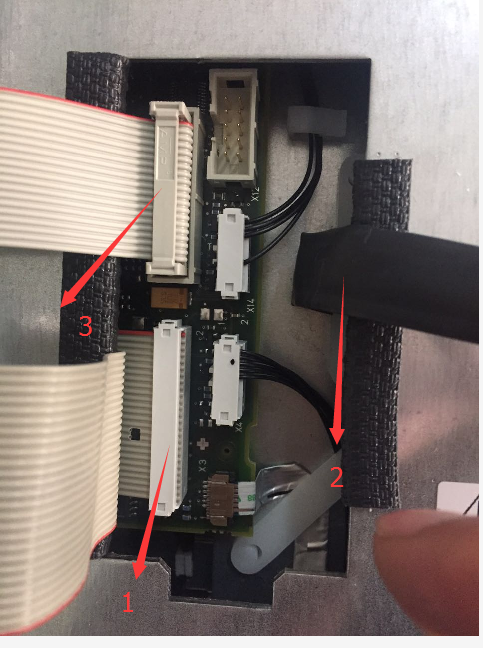

背面区域
区域1:接口区域盖子打开1 I/O线,2视频线,3, 16个垂直软件直接I/O,可以接到DP接口模块或者MCP483 X70上,用于输入到PLC
区域2:16个垂直和16个水平软键标签
